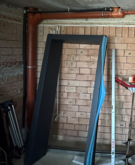

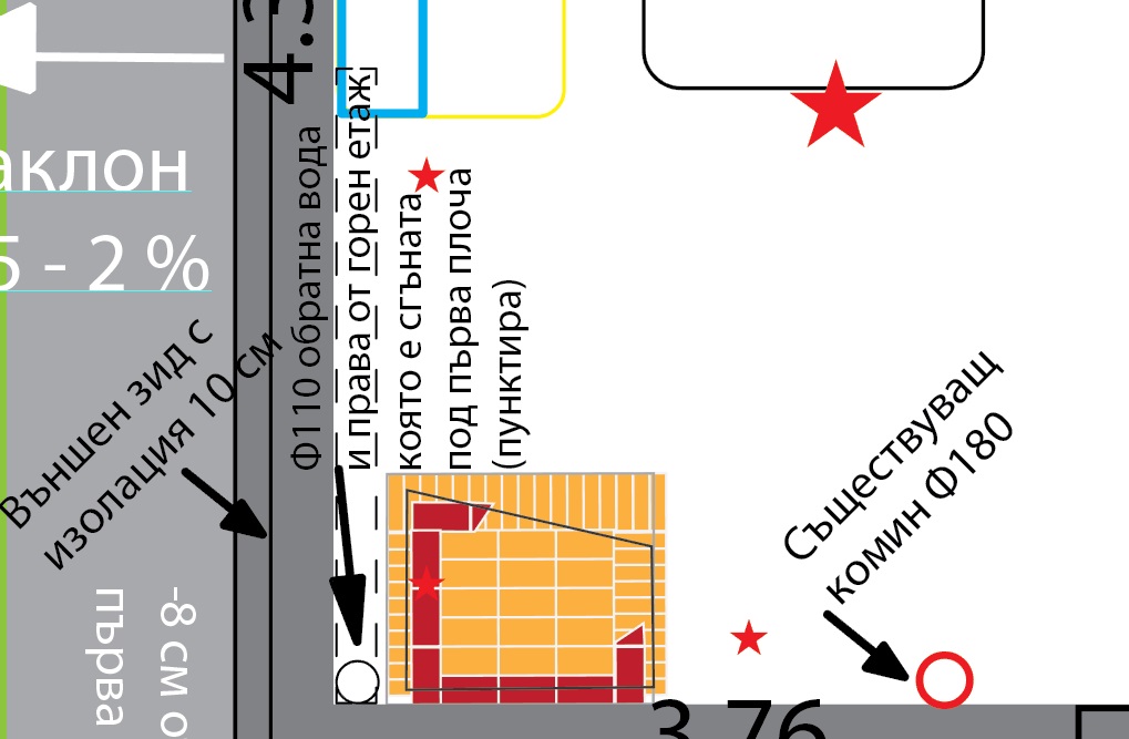

Здравей, Чапара, благодаря ти за откровенния отговор и побутването в посока нов прав комин или без отворена камина. След прочетеното от теб се замислям дали не е по добре да изградя външен комин, тъй като камината ще бъде разположена до външна стена и това дава възможност да бъде изпълнен един външен комин, който е от страна на къщата, която не ми е важна като визия и така ще може да реша този ребус.
Ето и една картинка за да можем да сме по конкретни
Външния зид е отвесен и има един малкъ прозорец един етаж по-нагоре (на втори етаж) над мястото на излаза. Ако трябва да го вдигна над козерката ще трябва да премина през стрехата която е 80 или 90 см дълбка.
Някой да предложи решение за Канализационната тръба в ъгала като визия за камината, без да я препрявам, защото това ще е в повече.
Поздрави

Здравей, така е както си го написал. В момента имам отворена камина и съм и осигурил такъв чрез черна тръба 25х12 см (дължина около 5 метра) заровена в замазката свеж въздух от фасадата, до т.н. пепелник под огнището (горивна камера)... Та и тук нещо подобно но ще е с много по къса тръба защото съм до външна васадна стена. Пътеката по край къщата ми е на 10 см под ниво 1 плоча така че там някъде ще излиза и тръбата за приток на чист въздух.
Това си е задължително условие за да работи камината.
Поздрави
