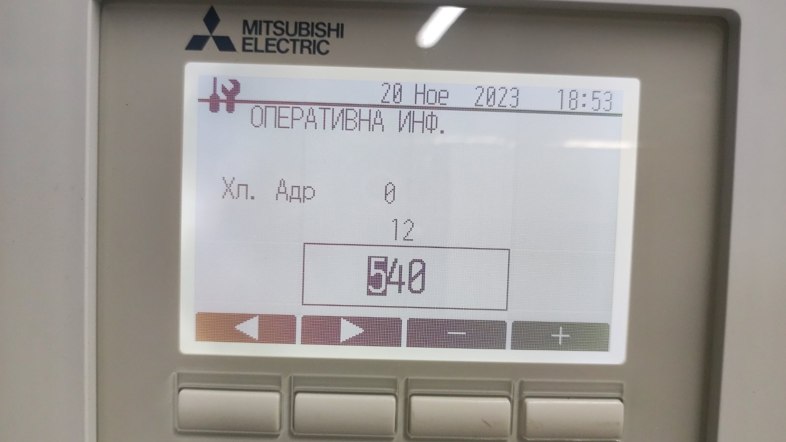

Така наречения буфвр всъщност е термопомпен бойлер 300 литра със серпентина 3,3 квадрата, да определено има съпротивление и то голямо
Вчера направих байпас на теропомпата и дебита изобщо не се промени.
После байпаснах и серпентината в бойлера (ползван за буфер) и дебита отиде на 14 л/мин явно той е с голямо хидравлично съпротивление както предположи шоп.
Въпреки ниския дебит снощи реших да пусна машината, до сега за 15 часа не е дала грешка за лош дебит ( L9 )
В момента регулирам температурата в къщи с температурата на водата. Изход от термопомпата 34 връщащата е 32 и в буфера (бойлера) е 32

Според мен, показаното на снимката е обхвата на датчика поток, на него си пише 1-100 л/мин.
Реалния дебит може да видиш в сервизното меню, вход с парола 0000 меню Running information, адрес 540
Според мен това е мин и макс дебит който мога да задам, смисъл в какви граници да работи помпата.
Иначе дебита би трябвало да е 12л/минута. Почти притворих крана до край който е 1 1/4 за да започне да слиза дебита, след отварянето на крана стана 15л/минута и после отново се върна на 12л.
Не ми се ровеше на мястото на 5л/минута да задам 50л/минута да видя дали дебита ще отиде на 50л/минута.

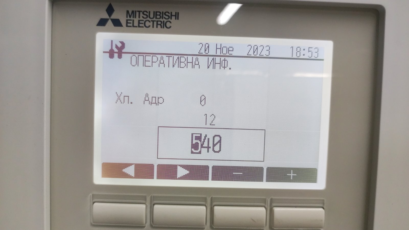

Колега @mи, имаш ли на идея какъв температурен сензор може да се използва за измерване на стайната температура. Не говоря за тези на Мицубиши за по 1000+лв ами някакъв термо резистор или нещо от този сорт, с което да измеря стайната температура и евентуално помпата да работи по тази температура
radius - майстор
Панела за управление има сензор, ако можеш да го монтираш в стаята.
Детето - специалист
По съображения за сигурност не искам да вадя панела от вътрешното тяло. А и в момента имам показание от -39*С за стайна температура.
