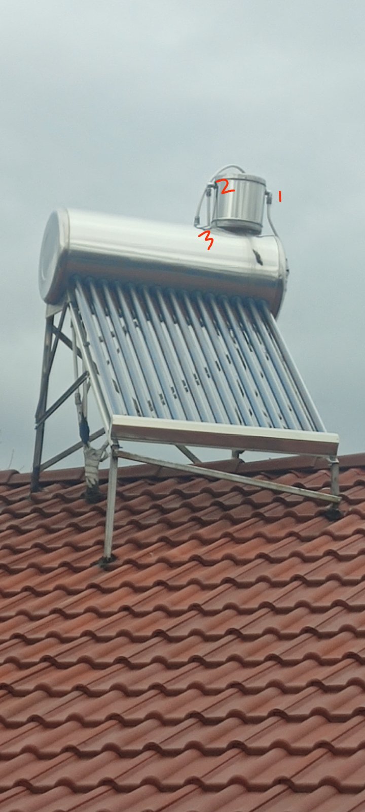

Добре, значи е отворен водосъдържятеля, а отоплителна система липсва, тръбите влизат директно в бойлера. Топлата не тече по гравитация, а я избутва студената. Водосъдържателят е постоянно пълен и при загряване водата се разширява и увеличеното количество се изхвърля през преличника. Не виждам нищо нередно в това
И аз така смятах но като почне да тече, изтича огромно количество. Не 5,10 литра вряла вода, а цялата топла вода и почва студена да излиза от водостока. Не спира докато не спра студената вода. След известно време пускам студената, казанчето се запълва и спира. След 30м. Или час или два се отприщва и почва фа тече от преливника на бойлера докато не спра студената.
По описанието ми идва да предположа, че на преливника има подвързан маркуч, така ли е?
ivd - напреднал
вт мар 21, 2023 1:00 pmLazarGanev написа:
вт мар 21, 2023 11:48 amivd написа:
вт мар 21, 2023 7:43 amLazarGanev написа:
Да и казанчето и бойлера имат изкарани тръби за преливник.
Явно преливникът на бойлера е по-ниско от преливника на пълначката.
Ако течът спира при спиране на студената, може би уплътнението на вентила, затварян от поплавъка не е добре.
MamaMy - майстор
Това е слънчев колектор по "Гръцката" система. По мое мнение клапана на поплавъка изпуска и се създава налягане в системата. Понеже преливника е във високата част на бойлера, логично изтича топлата вода, а студената пада ниско долу.

Нарочно цитирам по този начин, за да се проследи мисълта. Оплакването е, че като тръгне да прелива се източва целия бойлер, ако не се спре студената вода, т.е. допълването. Който е точил бензин от резервоар с маркуч ще ме разбере. Като тръгне да прелива се получава вакуум и източването не спира докато не се разкъса струята чрез спиране на притока. Другият вариант да се разкъса струята е маркуча да не се зауства плътно на преливника, а да се постави нещо като фуния, за да не може маркуча да засмуква от преливния щуцер

Лазаре постанавката с маркуча и резервоара е така, за да се източва резервоара и ниво регулатора да допълва, този маркуч трябва да дърпа вода под нивото на ниворегулатора. Нямах идея дали конструктивно е така в системата на автора на темата. Това което аз гледах бе бойлер без казанче над него с отвор примерно Ф100 в най-високата част, от който кипяща вода обливаше бойлера.
Порових в нета и видях да се предлагат отворени системи с казанче над водосъдържателя, както загатна автора за поплавъка в казанчето.
Ако поплавъка е в казанчето, то регулираното водно ниво ще е над най-високата точка на водосъдържателя. И ако отвеждането на "излишната" вода е направено от по-висока от казанчето над бойлера тръба, изходяща от най-високата точка на водосъдържателя (бойлера) и към тази тръба се нахлузи дълъг маркуч, спускащ се под нивото на бойлера и при първоначално запълване на маркуча от разширената вода при загряване ще се получи източване на водосъдържателя. Тези де са точили гориво от резервоар знаят, че могат да източат до нивото, на което е потопен маркуча. В случая това ще е нивото на горния край на бойлера, обаче водното ниво на регулатора на ниво е по-високо, защото е в казанчето над бойлера и ще стане като гатанките "от едно место изтича от друго се пълни и след колко часа водата ще е топла" :-D
Еми конструктивен недостатък предполагам, при който не е предвиден маркуч в изходите за излишна вода :?
Всъщност ако на бойлера има изведен щуцер с по-ниска тръба от нивото на ниво-регулатора, този щуцер за какво е предвиден :?
Такъв щуцер не следва да се ползва директно за преливане на излишна вода. Този щуцер къде трябва да се свърже, така че да има стабилно прекъсване на струята :?

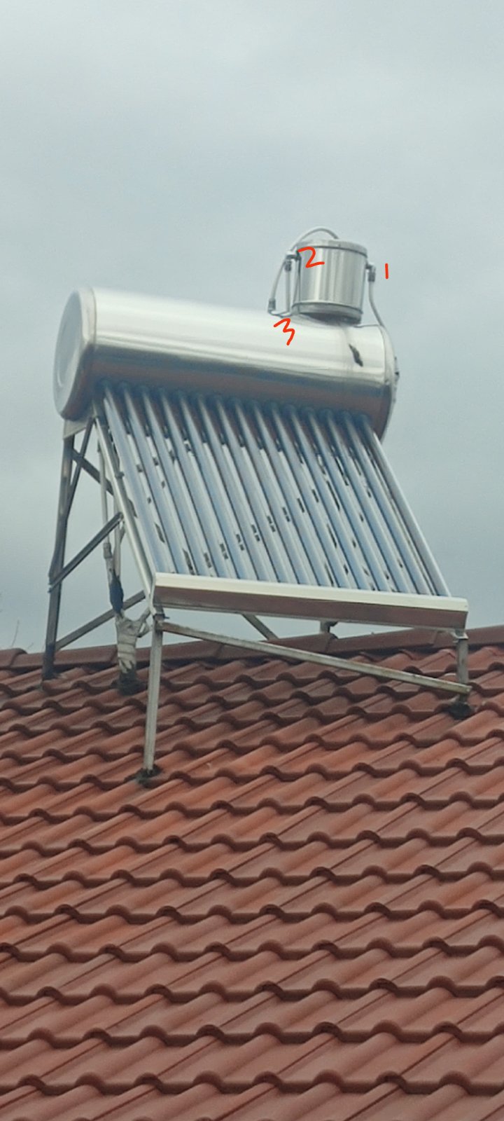

Здравейте, на снимката е бойлера. 1-вход студена вода, 2-преливник от казанче, 3-преливник от бойлер. 5 години го ползвам без да тече от бойлера освен в случаите, когато е излизало пара . Миналото лято започна проблема да изтичат десетки литри от трета позиция. Затова както писах в началото предполагам, че има клапан но не съм сигурен.

Честно казано никога не съм се интересувал от подобен тип бойлери, защото го смятам за загуба на време, не знам защо сега се заинтересувах :) . Може да има и повреда в поплавковия механизъм (ако има такъв), за да се вдигс ниеото повече отколкото трябва, но ако маркуча не е плътно вкаран на щуцера, няма да се източва целия бойлер със сигурност

Предполагам, Лазар е "напипал" проблема.
Просто раздели (разкъсай) струята от преливника, както беше предложено!
