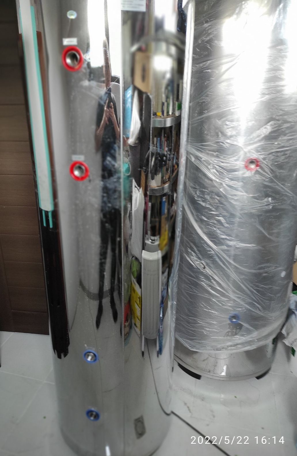

Дали на някой от отворите може да се монтира допълнително?
Нямам представа с какъв размер цолаж са отворите.
Продават се фабрично нагреватели с резба 1 1/4" и 1 1/2"
На Шишков са с метрична резба с D по спомен 51 или 52мм
Но има фирми, които правят нагреватели по поръчка. Какъвто фланец поискаш и с каквато мощност пожелаеш.
blizzart - помощник

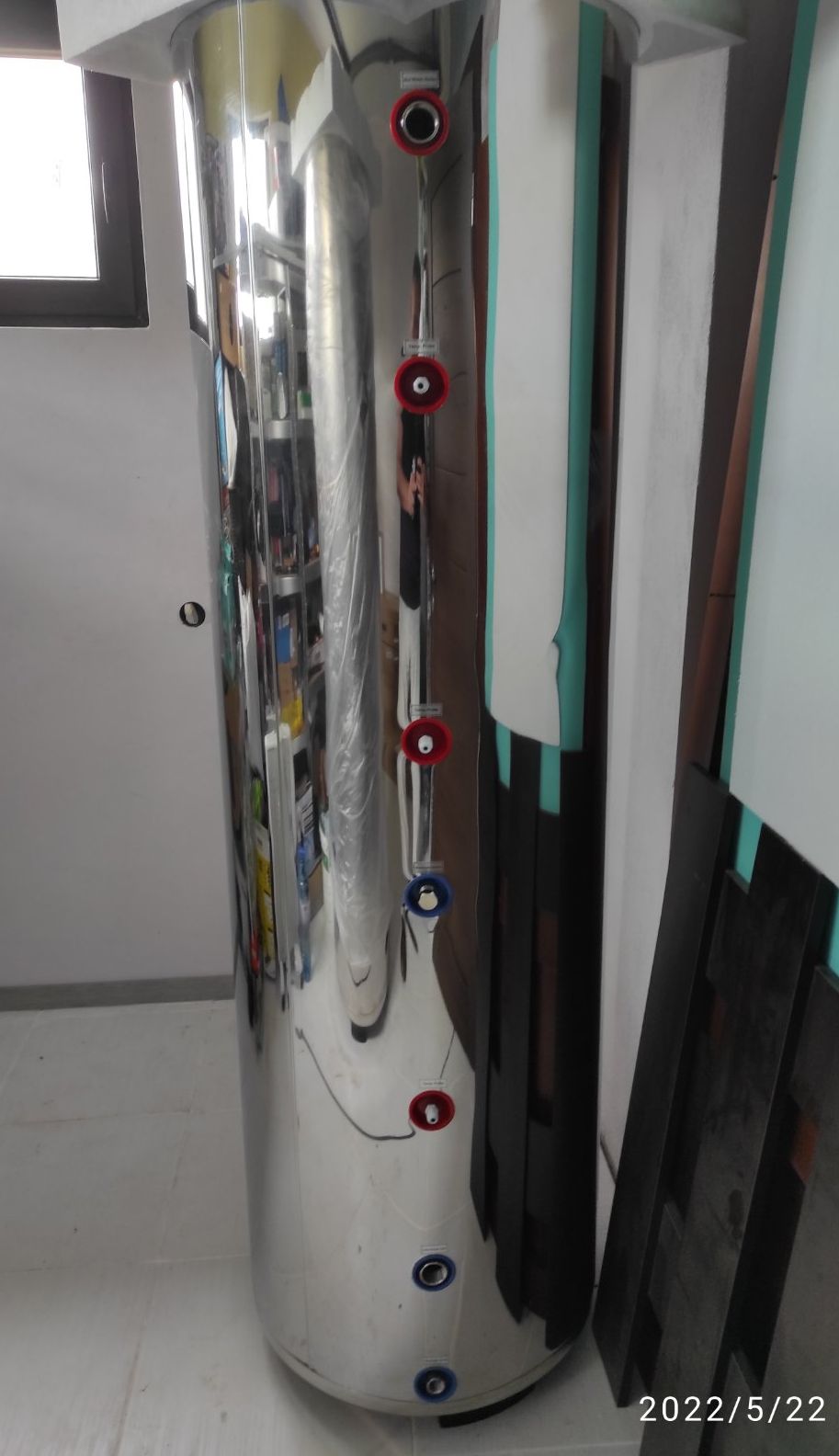

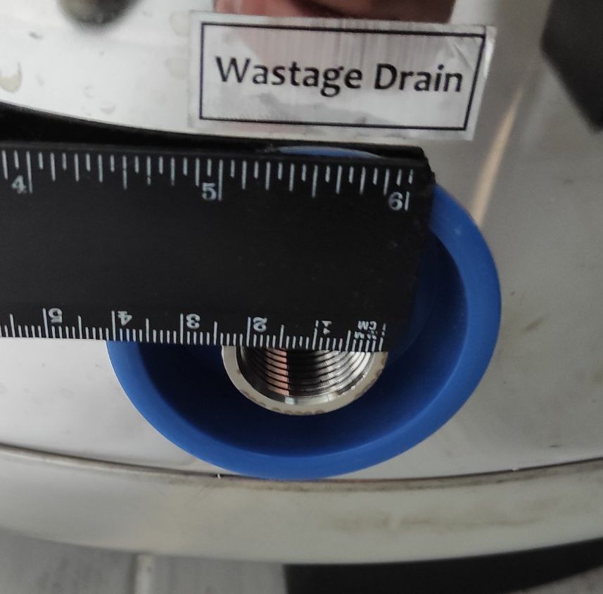

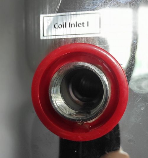

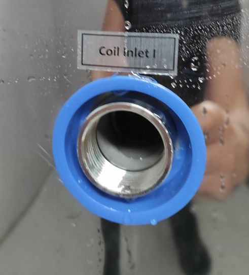

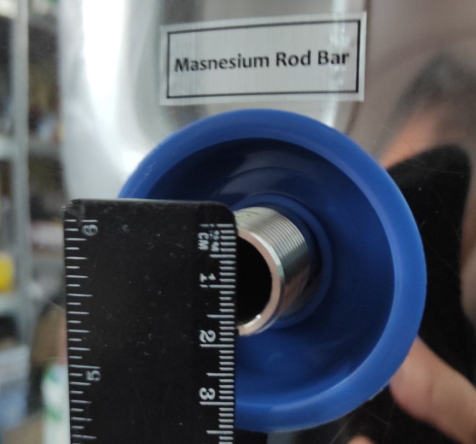

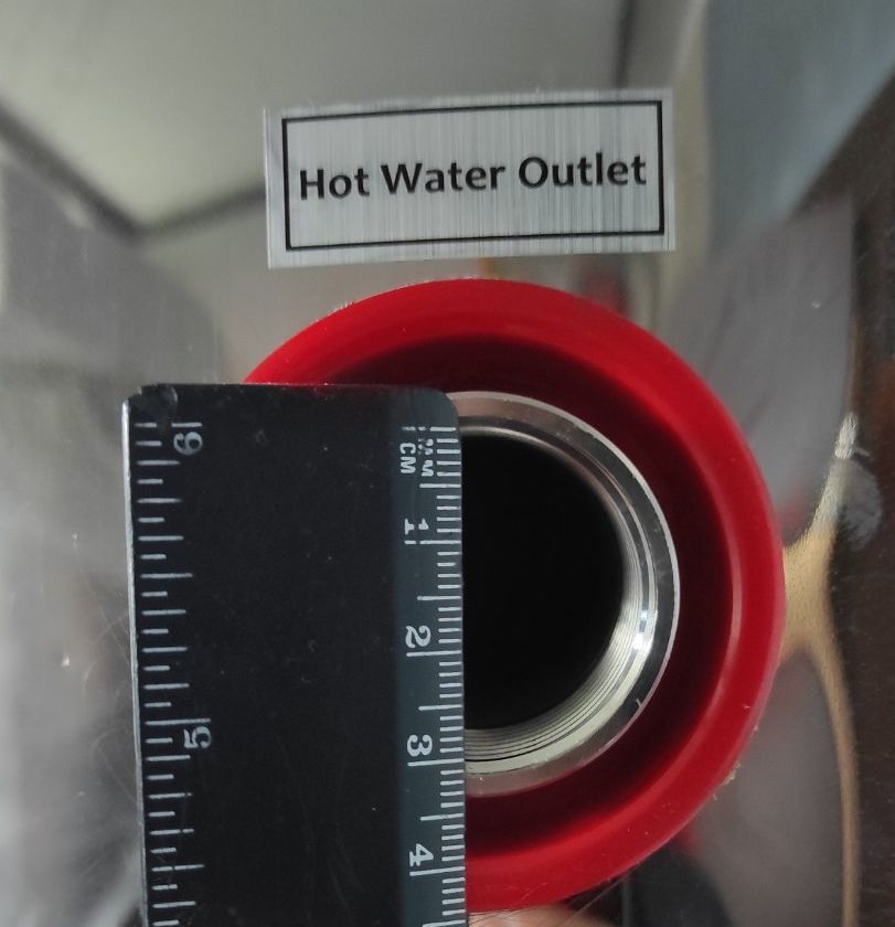

Отворите са доста, като 4 от тях явно не могат да се ползват, тъй като са на серпентините.
Останалите са приблизително следните диаметри:
1 брой 19мм външна резба
2 броя по 22мм вътрешна резба
2 броя по 32мм вътрешна резба
От написаното от теб, предполагам ще мога да намеря нагревател само за последния размер, ако е 1" и 1/4.
32 вътр.резба.jpg (59.98 KиБ) Видяна 1488 пъти
22 вътр.резба.jpg (59.9 KиБ) Видяна 1488 пъти
19 външна резба.jpg (72.23 KиБ) Видяна 1488 пъти
300L boiler.jpg (106.3 KиБ) Видяна 1488 пъти
На снимките не виждам възможност за ел. нагревател.
Този бойлер няма ли си име, фирма производител, марка?
Нямаш ли с него някаква книжчица, където евентуално да са всичките отговори?
Големите "отвори" са синьо долу- вход студена битова вода, горе- изход БГВ за къпане, пране, миене на посуда, вана...

нед май 22, 2022 2:42 pmТрифон П.Трифонов написа:
Внесох ги преди 2 години от Китай заедно с ТП и имам само общи данни. Излязоха ми доста евтино с групаж, а и са неръждавейки. 500L e с еднакви отвори от сниманата страна, от другата има 1 серпентина и фабрично монтиран ел.нагревател. 300L e с 2 серпентини, ама няма нагревател. Според майстор Шоп мога да ползвам ел. нагревател в отвор, ако съвпада диаметъра (резбата надявам се е стандартна).
Може, но отворът да е в общия обем, а не за серпентина.
Показал си снимки, на които не виждам такъв.
шоп - майстор
32mm е резба 1 цол
Ако искаш нагревател май трябва да си поръчаш индивидуална изработка.
Ако го монтираш долу на вход студена вода има ли друго място от където да захраниш студената вода?
И не на последно място помисли и за безопасността. Терморегулатор, предпазен клапан и т.н.
Да не се взривиш.

нед май 22, 2022 3:47 pmТрифон П.Трифонов написа:

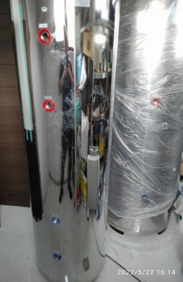

Всичките отвори от предният пост са в общият обем. От другата страна на бойлерите са отворите за серпентините.

нед май 22, 2022 4:09 pmшоп написа:
32mm е резба 1 цол
Да не се взривиш.
В обратен ред по въпросите :)
Предпазен клапан има с всеки от тях, трябва да го поставя. Терморегулатор е важно предупреждение, до него не бях стигнал.
Има доста отвори за водата да влезе и да излезе, дори един е отгоре на бойлера, не съм го снимал.
1 цол гугъл го дава 25,4 mm и ако се гледа вътрешната резба 32мм, това не трябва ли да е 1 1/4 (един цол и една четвърт)?
Последна промяна от blizzart на нед май 22, 2022 4:38 pm, променено общо 1 път.
В такъв случай нямаш проблем.
Най долу, където е написано "за източване"(westgate- западната порта), захранваш със студена вода. Баси, той с турбо, тоя бойлер!!! Тури му и blow off клапан, както писа Шопа!
Може и през тройник, за да имаш все пак и възможност за източване.
Не забравяй кран, преди това!
На горният отвор монтираш нагревател и това е.
LazarGanev - "Велик майстор"
Нямаш място за нагревател, освен на фланеца. Ако няма отвор на фланеца - заваряваш една муфа 1 1/4" или купуваш фланец с муфа и го монтираш там. Е, много по-добре е нагревателя да е над серпентината, ама - дадености
