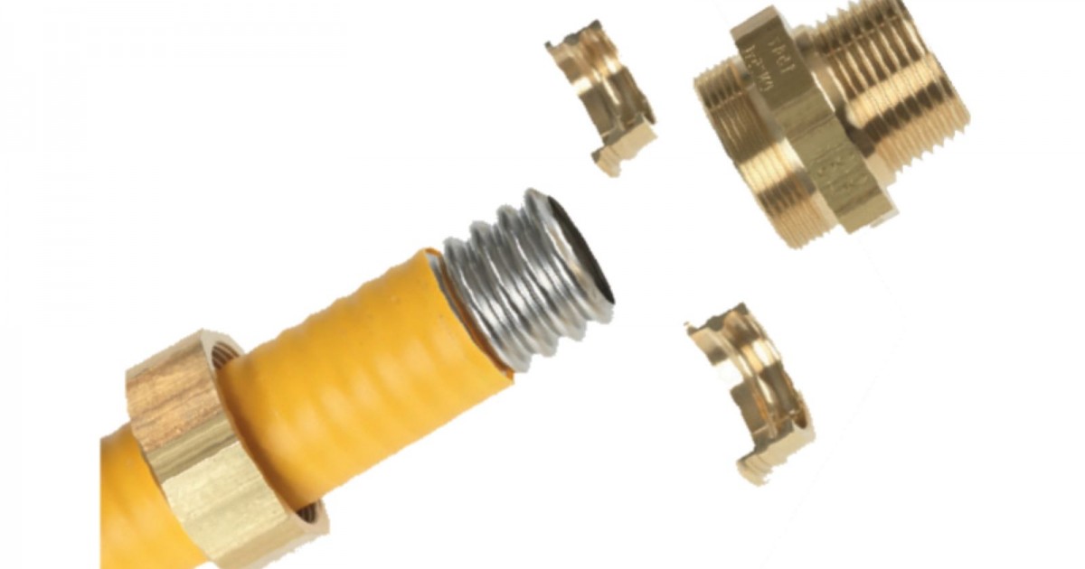

Без снайперите, тръбите ги видях с алуминиева вложка.
LazarGanev - "Велик майстор"
Привидно са много подходящи, защото са метални, гъвкави и неръждаеми, но аз отдавна съм се отказал от тях заради ей такива упорити течове, които се появяват впоследствие. Като трябва да отидат двама човека няколко пъти да източват антифриз, ремонтират и пак да пълнят, то смисълът от този обект отива на кино. Да ползвам новия лаф - секи сам си преценя :wink:
molt - специалист

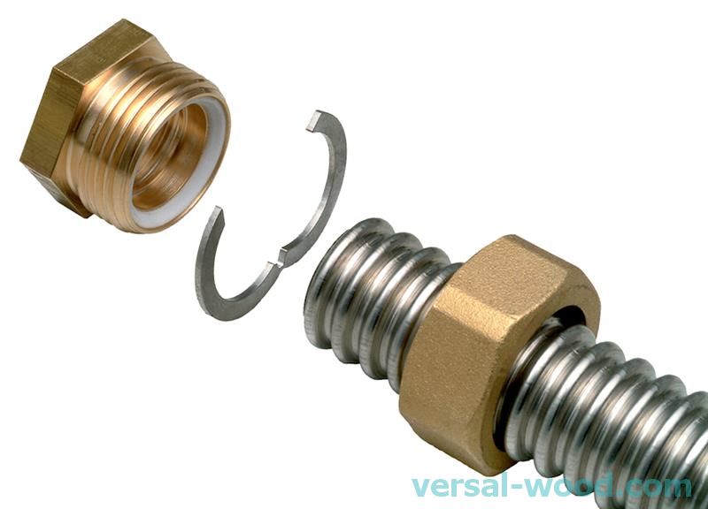

Защо има толкова много видове свързване на гофре.
има и още един вид , но немога да го прикача .Това за различни приложения на гофрете ли са връзки или.
Кои да търся или няма значение в моя случаи.
brum - майстор
Нямам опит с тези тръби, но това което съм вижда (май е масова практика) е да се ползва челно уплътнение. Пресоват се 2-3 оребрявания, челосва се (от устройството с което се пресова) и се стяга. Обаче подозирам, че точно този вариант протича най-лесно.

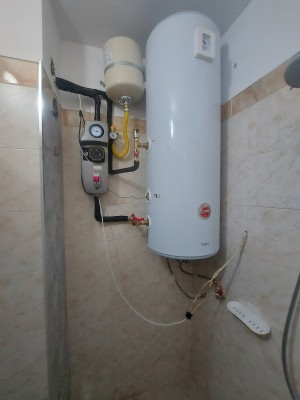

С тази помпа и с втори обезвъздушител на мястото на коляното горе след помпата и денивелация 8 до 9 метра, ще може ли да се обира въздуха от системата, без да се слага друг на покрива?
Компактен монтаж соларен бойлер 150л.jpg (20.98 KиБ) Видяна 2410 пъти
По-скоро не и няма смисъл. Аз на панела не слагам никога обезвъздушител, защото е слабо място, а обезвъздушаването го правя, както е предвидено по учебник - с допълнителна помпа, чрез принудителна циркулация през специалните кранове на соларната помпена група. Със същата помпа накрая нагнетявам до 3,5 бара, замервам за последно точката на замръзване на флуида, показвам го на ползвателя и така предавам системата за ползване
6osi6 - майстор
Само на вода със соларната помпа, за проба, ще обезвъздуши ли за няколко дена?
Не, няма как да вдигне 8-9м, но с вода е лесно - ползваш директно водопровода. Затваряш крана на дебитомера, връзваш маркуча към крана за пълнене, а на крана за източване слагаш друг маркуч,а другия край в канала или в кофа. Като пуснеш водата, става циркулация през цялата система и струята изгонва всичкия въздух, затваряш крана за източване, пак го отваряш и така няколко пъти, докато окончателно се убедиш, че няма въздух, вдигаш налягането и си ти :wink:. Отваряш крана на дебитомера и се заемаш с контролера
6osi6 - майстор
съб апр 30, 2022 4:47 pmLazarGanev написа:
Тази помпена група ще има ли проблем с превъртането, ако сложа тръба мед 12Ф?
Пътят в една посока е 17-18 метра с денивелация над 9 метра?
Не, няма да има проблем
