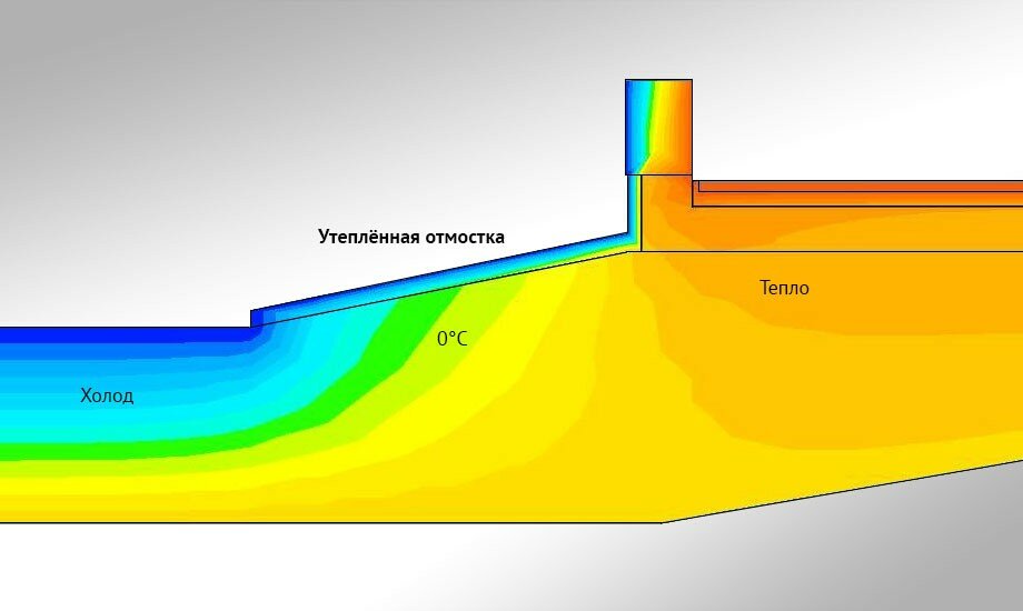

нед дек 26, 2021 11:16 pmradius написа:
15см фибран са безсмислени за под подовото и това на база сметки на топ уважаван проектант. Извинявам се на шоп, че опонирам, ако трябва и сметки ще сложа.
Само преди 10-15 години масовата външна ТИ изолация се правеше от 5 см стиропор и скептиците смятаха, че това са пари на вятъра, как никога нямало да се изплати, как с тези пари щели да се топлят 10 години да кажем...
Сега за външна ТИ дебелина под 10-12 см никой не слага, а хората се ориентираха към 15-20 см.
Сметките се променят и никой не може да сметне каква ще е цената на енергоносителите след 10-20 или 50 години.
За мен не е безсмислено инвестицията в ТИ. У нас съм сложил 14 см изолация под водното подово на етаж 1
Но както и да е. Топикстартера ще слага 2-3 см изолация. :-D

пон дек 27, 2021 7:39 amшоп написа:
Първо - изолацията на стени таван има за цел да те изолира от външната температура, която може да е -20*С, а под етажа с подовото температурите почти никога не са под нулата. Все пак има различни случаи и проектантът на подовото се съобразява именно с това, а не с факта, че шоп е заложил 14см в своята къща :wink:
Второ - посоката на разпространение на топлината е нагоре и настрани и най-малко - надолу, така че от само себе си е ясно, че няма нужда на пода изолацията да е с същата дебелина, както на стените и тавана
Трето - все пак проектантът трябва да се съобразява и с даденостите, т.е. завареното положение, а не да отсече "не става за подово", както би казал шоп :cool:

То затова от проекти и проектанти форума е пълен с теми от типа:
Помощ: подовото не грее, сметките са високи, студено е, стъпката е голяма, има зебра, кръговете са дълги, тръбата е тесна, няма дебит, помпата е слаба...
Аз лично и под бетонните пътеки около къщата съм сложил 5 см фибран, защото грунта е един сериозен енергиен вампир и тегли яко топлина.
Прилагал съм много картинки по темата + такива с термокамера. Всички знаем как се разпространява топлината, но това не означава, че няма и топлозагуби надолу.
-20 навън и + 20 в помещението е разлика 40 градуса за стените
+35 в тръбите на подовото и + 5 гр на земята под плочата пак имаме Дт 40 гр
Ако имаше проект топикстартера нямаше да я има темата.
