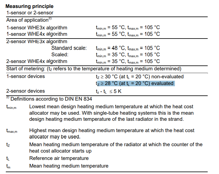

Нашите са Сименс WHE501-D29. Започват да интегрират температурата на радиатора по времето, ако температурата при уреда е над 28*C.
Въпреки, че уреда е с два датчика и може да мери разлика, при мен това не е така. Ако уреда пише AL3.1, това означава алгоритъм за измерване 3.1, който използва само един сензор.
То това означава, че като Т в помещението стане по-голяма от 28 гр и Т на радиатора се изравни с тази в помещението, Сименса ще почне да отчита :?
Е да ама не съм съм сигурен, че Т и в най-големите жеги е ставала повече от 28 гр. там където бяха тези Разпределители. Факт е, че през през времето на престой на ВОИ пълна с вода, разпределителите не бяха добавяли в брояча.
