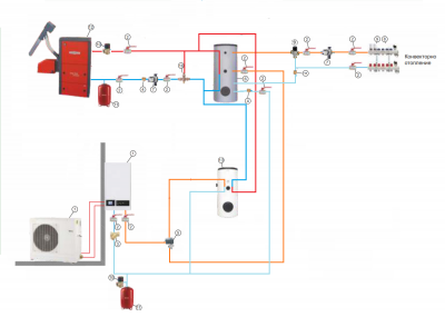

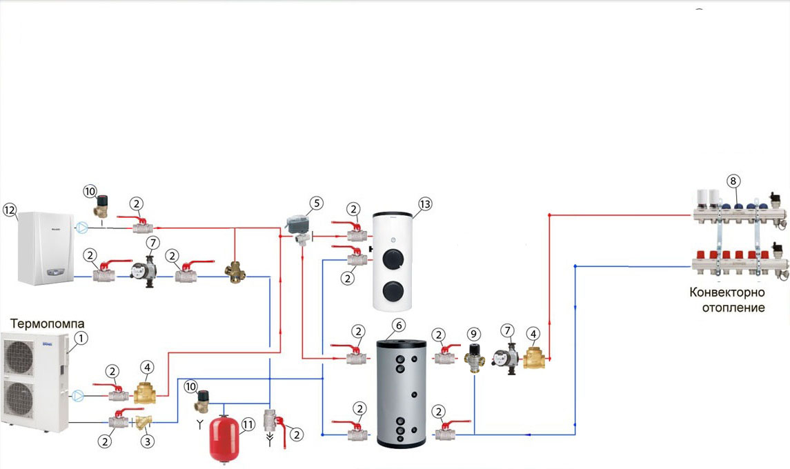

Относно схемата, намерих една прилична в интернет, и я преправих малко.
-Котел/Горелка - Грейко 30кв (LazarGanev, ме е посъветвал да е 20ка горелката, но ще се използва наличната 30ка. Ако след време изпадне 20ка, може да се смени)
-Термопомпа - Имам наблюдения, че Gree Versati II (16кв) се справя сравнително добре. Та мисля да е такава
-Конвектори - Sabiana Carisma MV, като мисля да се преоразмерени за да може термопомпата да работи на една идея по-ниски градуси.
В кръга на шегата (или не) - aко стана -60 градуса, ще мога да се грея с котела, без проблем :axe: :? :shock: :D
- Буфера ще е ~100 литра.
Няколко неща, които не съм сигурен/въпроси
1) Самото превключване между Котел/ТП, ще е с ръчни кранове (не можах да измисля нещо по умно). Тоест когато искам да работи котела, врътвам крановете след термопомпата и я спирам от тока/както и обратното. Вероятно има и автоматичен начин, ама не се сещам
2) Доколкото съм запознат на ТП не му трябва допълнителна помпа, понеже си има във вътрешното тяло.
3) 3-пътния моторвентил (5) ще се задвижва по следния начин
- ако работи ТП, като почне да грее вода за бойлера, пуска сигнал и го отваря. Съответно ТП-то работи на повече градуси (55) и топли единствено БГВ
- ако работи котела, ще го вържа към управлението на БГВ - като към БГВ-то ще вържа и циркулационната помпа - тоест ако работи само
БГВ, ще грее цялата система. Не е идеално, но не знам до колко си заслужава да се слага допълнителна помпа за БГВ
4) На схемата излиза, че буферния съд се грее с приоритет - за да работят конвекторите, трябва да има топла вода в него. Тоест, ако ме е нямало 10 дни и искам да почне да топли, ще трябва да изчакам да се стопли буфера? Дали не мога да реша проблема с трипътен вентил или нещо друго?
5) Помпата след буфера, явно ще трябва да работи постоянно. Единствения начин за който се сещам да я пускам спирам автоматично, е да пуска от всеки конвектор кабели. Тоест когато се пусне вентилатора на някой от конвекторите, да пуска сигнал и към помпата.
6) Чудно ми е какво трябва да е управлението на котела - в момента съм със стаен термостат, който ще отпадне. ТП-то се пуска/спира спрямо температурата на водата, котела може също така, но мисля че няма да е много ефективен. Другият вариант по-таймер, но пък ще има моменти в които няма да има нужда се пали, а се е запалил и обратното.
1 Термопомпа въздух-вода
2 Кран сферичен
3 Филтър
4 Възвратeн вентил с клапан
5 3-пътен моторвентил
6 Буферен съд
7 Помпа
8 Колектори
9 Трипътен вентил - 30-60 градуса (регулируем)
10 Предпазен вентил
11 Разширителен съд
12 Пелетен котел
13 Водосъдържател
ЕДИТ: Добавих и трипътен вентил преди колектора, да пуска ~40 градуса

Да кажа, че ми харесва повече Versati III сплит, заради способноста да не губи отоплителна мощност при студено време. Дори и 10 кВт да се купи, така и така пелетния котел ще помага в студеното време.
От моя опит препоръчвам: ако може да се отделят със серпентина котела и буфера, за може да не се разхожда ръждата от котела из топлообемника на термопомпата.
За буфера, ако се разглежда само системата за термопомпа добре, ама така и така имаш добре преоразмерен пелетен котел може би не е зле да се помисли буфера и там да помага.
3тата помпа, която ще е между буфера и конвекторите най-добре да си работи постоянно за да може, когато тръгват конвекторите да не духат студено, а и да изпълняват някава функция на радиатори.
Зависи от размера на Буфера, може да се мислят вече и различни управления за котела и буфера, ама ако е 200 л няма грижи да си останеш и само със стайния термостат.

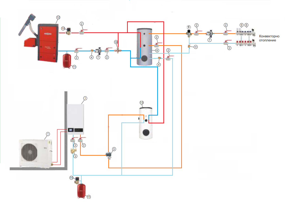

С доста помощ от speka_rs (големи благодарности!!!) успяхме да направим прилична схема:
Поради откаченото време в което живеем, семейния съвет се събра и реших, че ще си оправя сегашната инсталация, че не се знае догодина кво ще е положението.
Така, както бях писъл, инсталацията ми е със доста загуби, но за сметка но това котела/горелката са ми преоразмерени. Идеална комбинация за изпразване на джобове (нещо като черна дупка) :D
Мисля да направя тази схема:

В крайна сметка все още чакам сезона да приключи за да подкарам инсталацията :) След доста размисли реших да е ТП въздух-вода + Greyko-то, като ще се използват конвектори (7 броя) + Радиатора (2 лири + Радиатор в коридора). Буферния съд мисля да заложа на 500 литра - трябва да е достатъчен за ТП-то. Котела така или иначе ще дойде нещо като резервен вариант и няма да се използва често.
Радиаторите ще са на отделен колектор + помпа. Идеята ми е да си вземат директно от буфера без да им ограничавам температурата на водата, както ще правя с конвекторите.
Конвекторите ще са на 2ри колектор. Обаче имам чуденка дали ще мога да ги захраня и 7те със 1 помпа или трябва да ги разделя по етажи със 2 помпи. Вече съм купил тръба и колектори на ф16 (голяма грешка че не е ф20, ама кво да се прави...)
Конвекторите които ще използвам ще работят главно на 1ва степен. За всеки случай казвам дебита на на 2ра степен - 375литра, общо за 7те - 2,62, а помпата осигурява по ~3000.
Та дали да ги разделя на отделни колектори спрямо етаж или и така ще се справи?
При каква температура на топлоносителя си сметнал, че конвекторите ще работят на 1ва степен?
Да не е 50-60 гр, че ще береш ядове с термопомпа, която е ефективна при 30-35 гр.
Цирк помпа осигурява 3м3/час ама при какви хидравлични загуби? Смятал ли си ги?
Аз лично бих върнал или продал трбата ф16 и бих купил ф20, но хозяин барин както казват руснаците:-)

Хидравличните загуби са ми тъмна тъмна индия - Бях намерил едни таблици, но така и не успях да се ориентирам. Общо взето трасето към конвекторите е следното: 4 конвектора са на 15тина метра от колектора, останалите три са на по 5-6. метра
Конвекторите, които ще вземам ще са преоразмерени с идеята да работят на по-ниска температура. Дебита и KW, който гледам е на 45/40 градуса, като има място и още за намаляне
