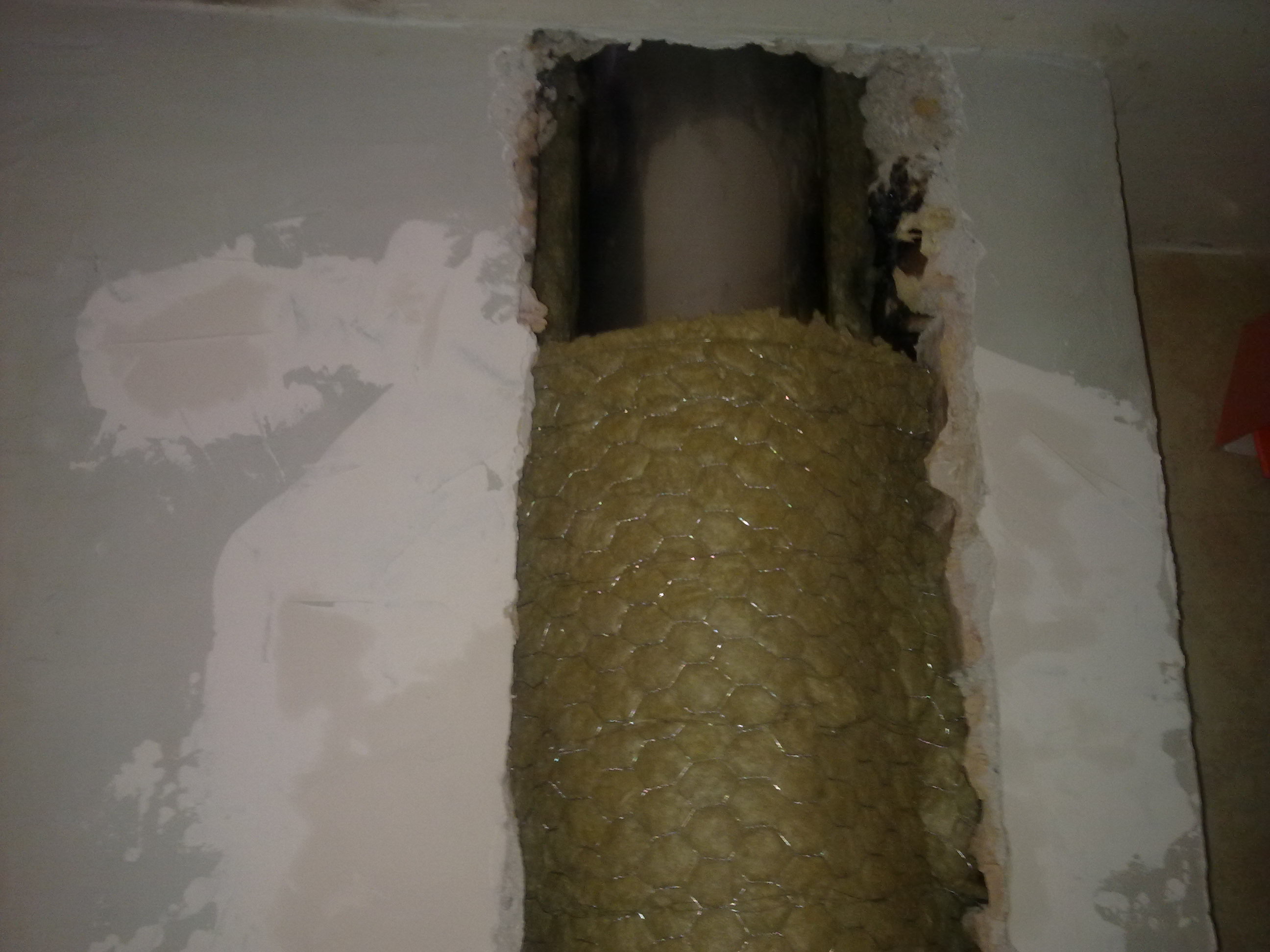

Колеги,здравейте!Да "поопресня" темата и да Ви кажа какво установих.Гадната миризма долу при котела изчезна,явно обгоря,но сложа ли бобовдолски въглища/с горно горене/ в стая на втория етаж през която минава комина,/къщата е стара с вътрешен комин/,замирисва на дим от въглища.Стената имам чувство,че пропуска през мазилката,като я доближа-там ми замирисва.Тапет е, леко се нагрява самата стена,явно от дима на комина,там където минава.Дайте идеи как и с какво да я изолирам за да няма този мирис!

пон ное 22, 2021 6:49 amPanzer написа:Няма как да разбивам стената,пали се всеки ден.Затова попитах за някаква външна изолация с материали,които не миришат,защото се живее в стаята.нед ное 21, 2021 10:44 pmniki_k написа:нед ное 21, 2021 9:45 pmkrasi92 написа: Не е до почистване а сигурно не е измазан на времето от вътре а това е проблем.Да,отвътре не е измазан,но какво може да се направи за да не мирише вътре в стаята?

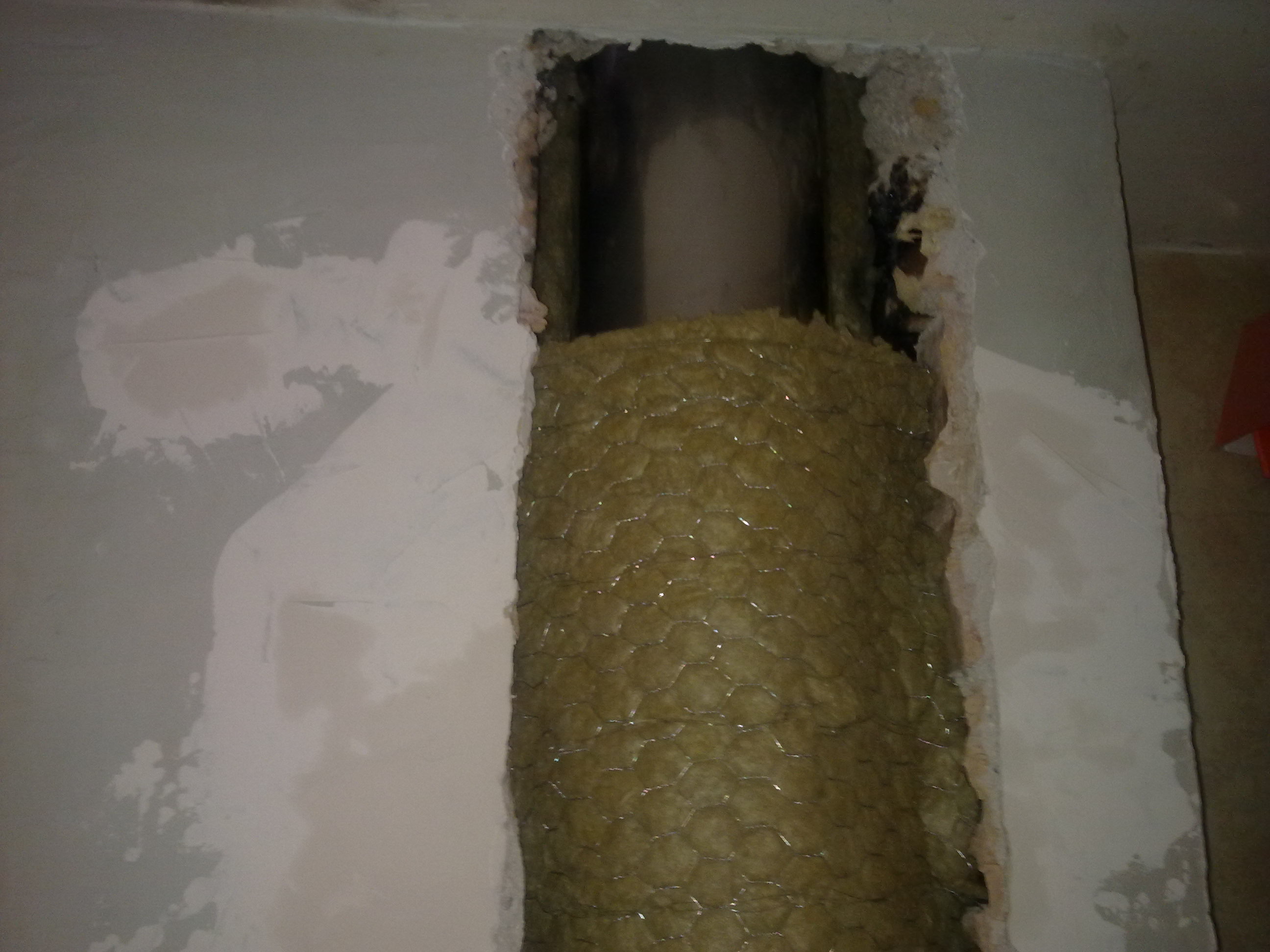

Колеги,здравейте!Реших да се пробвам да отстраня неприятната миризма от вътрешния комин минаващ през 2 от стаите на етажа.Да припомня,че котела се намира на приземня етаж,в стая в която не се живее.Първото нещо,което направих е да изнеса всичко от тази стая.Комина се състои от 4 дупки,ползвам първата за котела,но реших да изчистя и четирите.Втора и трета се оказаха"зазидани" със сажди .При отваряне на вратичките за чистене на тези 2 дупки,просто нямаше празно място за да изпадне от комина надолу пепелта.Внимателно бърках с извито арматурно желязо и в чувал изпадаха сажди,като вече не можех да достигам по-нагоре,пробих дупки за розетки на въпросните и продължих през тях да "ръчкам" с жлязото и в един момент-"ПУФ"-отгоре се събори такова количество мръсотия,че чувала едва го събра!Качих се горе на покрива и като истински коминочистач пуснах въже с топуз и четка и на четирите дупки,т.е.изчистих ги.Е,няма да Ви описвам какво бе в стаята при котела,изчистих и боядисах.Комина горе бе зле,измазах с топлоустойчив теракол тънко 2 пъти и 2 ръце варов разтвор с малко цимент.Реновирах и бетонната козирка с кофраж и нов бетон с арматура отлях отгоре.Е сега вече отидох на етажа в който се живее и понамирисва в 2 от стаите.Там,където минава работещата дупка на котела/първа/разбих в 2-те стаи до тухла с перфоратор от пода до тавана,фугите м/ду някои тухли бяха"пръст" да вкараш!Вкарах в тях колкото можах топроустойчив теракол и ги замазах с него.После след изсъхване-лепило за плочки,гипсово лепило,фина шпакловка на"Кнауф" и латекс.Дали съм постигнал успех-не зная,но споделям просто какво направих,а ревизирах и подпокривното пространство и там позамазах където бе паднала варовата мазилка пак с варов разтвор.Е зимата ще разбера,искренно се надявам да не мирише в стаите!

А дано, ама надали! По-добре щеше да е да изпълниш варианта на Panzer
