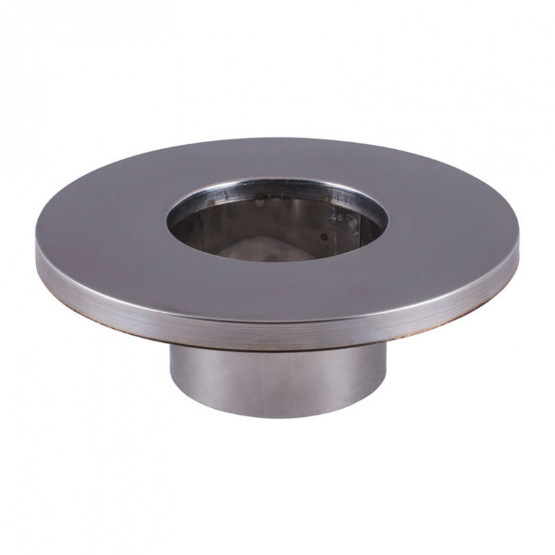

Да, ще огледам аз плана на къщата отново, макар, че като знам колко е следван...... Ако ли не ще се мъча да пъхам нещо, че да проследя какви какво се случва нагоре. Искаше ми се да е по в центъра на комина, че да избегна излишни завойчета (че да може и камината да е максимално до стената), но ще се преценя на място явно.
Иначе за измазване около новата розетка (пък и вратичката) - конкретни препоръки да имате? Видях в друга тема, че масово ги лепите с лепило за фаянс? Но пък на едно място видях, че и с обикновен хоросан е мазано и пак е ОК. Питам, понеже имам останал хоросан и да знам дали ще мога да го оползотворя за това или по-добре да се придържам към лепилото. Както и за този конденз... има ли шанс реално да протече през вратичката?

Остави си розетка с капак за чистене по ниско ,а над ния си сложи розетка за фи-80 тръбата или гофре от камината .Дали ще е гофре или тръба го прецени предварително -имат разлика розетките ,за тръба е точно фи-80 ,за гофре е по голям диаметъра .
