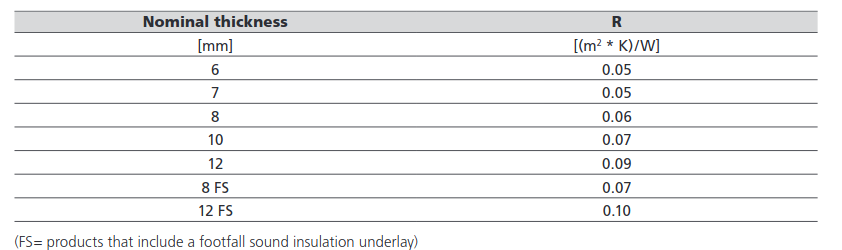

Относно температурното съпротивление намерих малко данни - насоките в EU са за съпротивление под 0.15 (m²*K)/W. С 8мм паркет и правилната подложка може да се докара 0.07 (m²*K)/W, което е два пъти по-ниско съпротивление от препоръчаната граница.
Подложките на Егер са 0.04 (m²*K)/W и 0.057 (m²*K)/W. На KRONOTEX има подложки с 0.01 (m²*K)/W. Та явно "правилната" подложка има голямо значение. Иначе всичките тези ги дават, че можели да се ползват при подово отопление. Перфорираната подложка дето е споменавана по-горе е XPS 1.8mm с 0.04 (m²*K)/W. С нулевият опит който имам тази подложка ми изглежда да не е "правилната".
За паркета намерих информация на KRONOTEX, но предполагам че и за другите производители цифрите са подобни. Представям си, че самият ламиниран паркет няма някакви фундаментални разлики в структурата между различните производители:

Тия цифри се водят thermal resistance. И колкото по-ниско е термичното съпротивление толкова по-подходяща е настилката. По-дебелият ламинат е с по-големи цифри. По-дебелите подложки също. Та на база на това логиката ми е да търся неща с по-малки цифри. И на база на това 0.01 е по-добро от 0.04. Освен ако нещо не съм в тотална грешка.
Иначе тук е документа от който са извадени цифрите на KRONOTEX - https://www.kronotex.com/Laminate-Floor ... 74448.html .

Т.е. искаш да кажеш, че паркет 12мм, R=0.09 (m2 * K) / W е по-добре от паркет 8мм R=0.06 (m2 * K) / W?
Пак виж какво пиша - не изолация, а съпротивление (буква R). Иначе ако паркет 12мм е по-добирият избор тук хич няма и да го мисля за всекидневната :) .
Ооо, не. С Чефо говорим за ламбда.
По тънък, с по ниско съпротивление.
