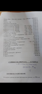

пон юни 01, 2020 12:56 amspeka_rs написа: Аз бих препоръчал 30 кВт Грейко, и като разберете че са ви много лесно горелката става 20 кВт.Аз мисля, че в случая е по-добре да се плати за един ОВК проект от порядъка на 500лв, тъй като според мен ще е някъде на границата между 20 и 30кВт и първото ми се струва по-вероятно. А пък ако дойде малък 20кВт, лесно става на 30кВт. Специално при Грейко е по-добра комбинацията по-малък котел с по-голяма горелка, отколкото обратно, тъй като котлите са преоразмерени до максимум, до границата на конденза.
За цялостата система ще трябват и някакви чертежи (схема на бял лист също върши работа) на разпределението на стаите, че кристалното ми кълбо нищо не ми казва.

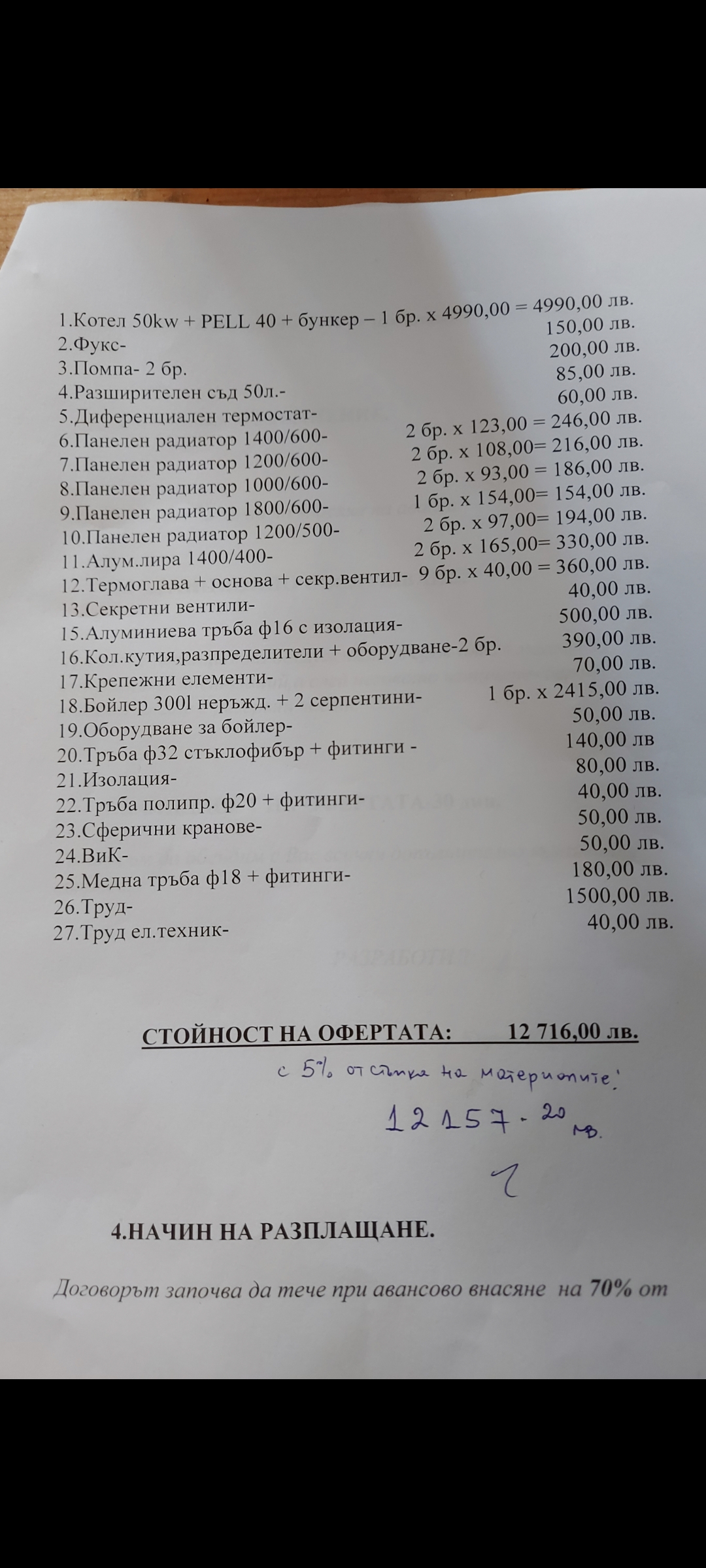

две фирми идваха гледаха къщата и смятяха и правеха проекти и двете казаха че сме за 50 кw котел а втората ни прапорача 50 кw котел с поголямо садържание на вода този на Тангра бил с 320 л вода нещо като буферен съд и бил по ефективен от другите който събират по 90 л в котлето ,а на първата ето какво изписаха

пон юни 01, 2020 10:03 amvasko83 написа: две фирми идваха гледаха къщата и смятяха и правеха проекти и двете казаха че сме за 50 кw котел а втората ни прапорача 50 кw котел с поголямо садържание на вода този на Тангра бил с 320 л вода нещо като буферен съд и бил по ефективен от другите който събират по 90 л в котлето ,а на първата ето какво изписаха Screenshot_20200601-100232_Gallery.jpgкотлето в офертата е някойси модел на бурнит това знаем но не и кой модел

Това, че са идвали фирми, е просто безплатна консултация, с оферта.
Не са правили ОВК проект, както препоръчва Лазар.

пон юни 01, 2020 1:04 pmvasko83 написа:пон юни 01, 2020 12:26 pmТрифон П.Трифонов написа: Тъй де. Хубаво е направил, като се е регистрирал тук.тизи радиатори са за двата етажа защото засега само те щесе използват а третия само ще бъде монтирана исталацията но без радиаторите и сигорно смятат и боилера който ще отоплява котлето но в тази оферта е 300 л който е много голям за 3 членно семейство и ще искаме макс 150 л

пон юни 01, 2020 1:08 pmvasko83 написа:Бойлера няма лошо да е 300 л, особенно ако е със две серпенитини, на по късен етап може и солар да се сложи.пон юни 01, 2020 1:04 pmvasko83 написа:пон юни 01, 2020 12:26 pmТрифон П.Трифонов написа: Тъй де. Хубаво е направил, като се е регистрирал тук.тизи радиатори са за двата етажа защото засега само те щесе използват а третия само ще бъде монтирана исталацията но без радиаторите и сигорно смятат и боилера който ще отоплява котлето но в тази оферта е 300 л който е много голям за 3 членно семейство и ще искаме макс 150 л

В момента си си за 20 кВт котел. А на малко по късне етап ако не ти стига, можеш спокойно да му се смени главата на горелката, както предложи Лазар по рано. Така че 20кВт е твоя котел, а на по късен етап ако не ти стига, ще питаш пак.
p.s. Ама за да не стига ще ти трябват още 3-4 подобни радиатора.
