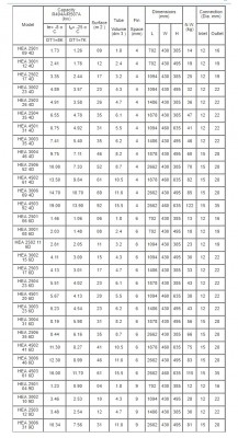

Изпарителите за хладилни камери, с голямо междоламелно разстояние биха ви свършили по-добра работа .
Само трябва някой хладилен техник да им махне разпределителните глави и дроселиращите тръбички (ако има такива) и да ви ги направи на много паралелни водни кръгове, за да имат добър воден дебит.

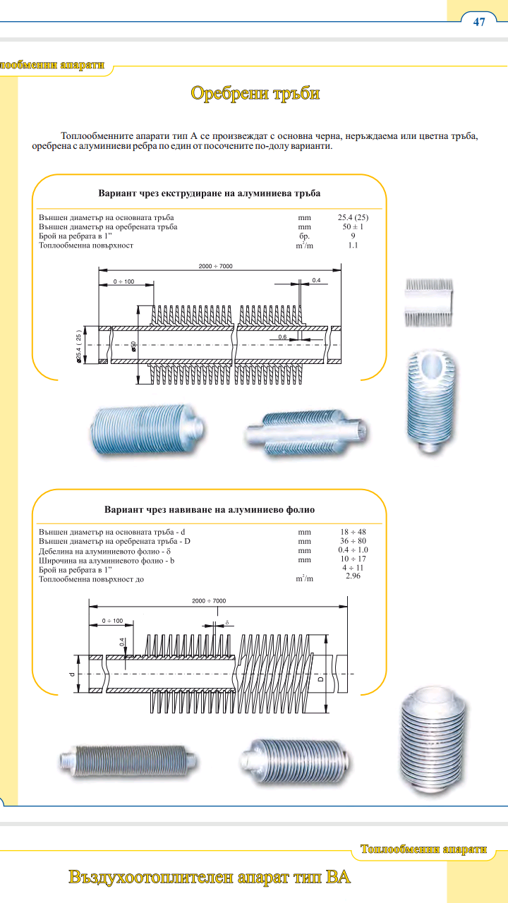

Абе ти май ще излезнеш сериозен. Обаждай се на Климатех АД Димитровград. Оребряването се получава, като върху желязната тръба се надява алуминиева и машината " прави " ребрата от алуминиевата тръба. Става много плътно, топлообмена е гарантиран. Няма нищо общо с това което се коментира до тук. 20kW не са никакъв проблем да се постигнат.

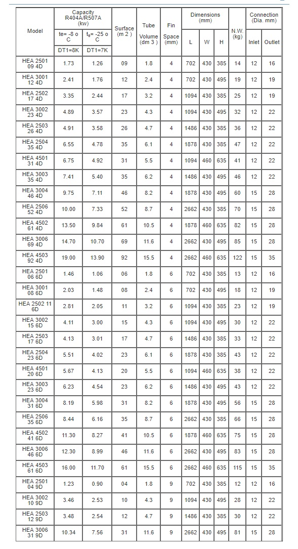

нед юни 09, 2019 9:21 amkabel96 написа: но не мога да намеря още изпарители за другите клетки.Всички нови испарители са с малко ламелно растояние.Температурата която се гони в помещението е 45 градуса.Не съм гадател, а просто съм го правил много пъти
Не си предлагам услугите, защото програмата ми е пълна за около година напред...
Това, което мога, е да ви помогна с информация.
За да не правя реклама, не пускам линк, но няма да ви е проблем да си ги намерите с търсачката.
Внасят се от много фирми под тази и други абривиатури.

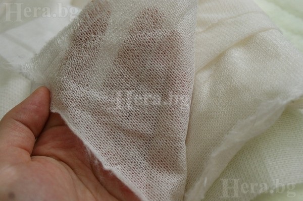

Това пък е един от евтините варианти за филтри :
Продава се на ролки във всеки склад за шивашки материали и цената му е символична.
Толкова символична, че като се здръсти, просто го изхвърляте и слагате ново.
Така се и нарича- "подлепващо".
П.П. Хора, които не са виждали такива тръби, си мислят че:
"Оребряването се получава, като върху желязната тръба се надява алуминиева и машината " прави " ребрата от алуминиевата тръба."
Ahmakov
- Мнения: 680
нед юни 09, 2019 5:07 pmBoyan написа:Това, че някой не знае нещо, това не означава, че то не съществува.
