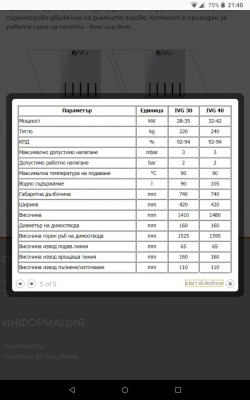

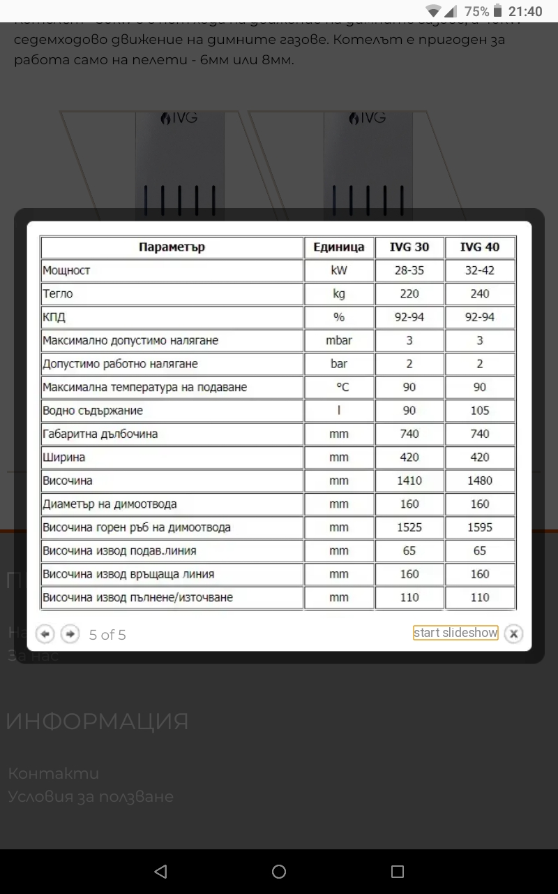

Нека хората който търся информация за даден продукт да се информират. Също така и на мен ми е интересно. Доколкото за информация за IVG ето линк http://emtelterm.com/produkti/peletni-k ... -30kw-g-94
Rumen89 - специалист
Ето информация
lz2skt - специалист

Влез в сайта им и виж какъв енергиен клас са дали на котела - "А" с два плюса.
http://ivg-bg.com/boiler.html
Двата полски котела по-горе отговарят на "А+" и "А", нищо че първият е модел от тази година, а вторият е от 2017 г.
Значи ИВГ-то е с по-добра ефективност от тях.
За да си сигурен, можеш да поискаш сертификата за енергийна ефективност от фирмата, длъжни са да ти го дадат и да пишеш какво са ти отговорили. Нека и други хора, които търсят информация, да се информират.

Могат да пишат каквото искат, само че трябва да постигнат определени норми - ефективност над 77% в минималната мощност, която за ИВГ 30 ще е 10кВт. В нея котелът ще трябва да даде фини прахови частици и серен оксид под 40 и под 500 микро гр. на м3, при 10% излишнен кислород, което няма как да стане с тази горелка и с вертикален котел, без поставянето на капани за ФПЧ между ходовете и най-малко една керамична плоча на първия ход. За да хванат "A ++" резултатите за ФПЧ трябва да са под 15 мг/м3. Viessman Easypell дава под 20 мг/м3 и е "А+", но при него има повторно изгаряне на недогорелите газове, регулиране на горенето по температура на пламъка и огънят не бие директно във водната риза :idea:
