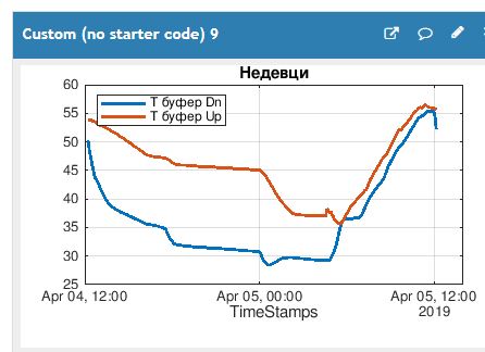

Моите 4 колектора стърчат точно като щъркели, защото са монтирани на 60 градуса. Това е така, за да може есента, зимата и пролетта, когато слънцето е слабо и се показва за малко, те да са перпендикулярни на лъчите му, а лятото да се държат точно като твоя сега, понеже ги ползвам за подпомагане на отоплението.
Ето резултата от днес :
от 29* долу и 37* горе (нека приемем средно 35) стоплиха 1000 литра на 56*. Т.е с 21 градуса. И спряха, не защото не могат да топлят, а защото минах максималната зададедна температура долу -55*.
Това са 21000 килокалории.
Значи ако приемем, че имаше 1 немарков колектор като моите (2.6 кв. м), и той е монтиран като щъркел, би стоплил днес: 21000/4 = 5250 Kcal. Т.е за 150 литров бойлер: 5250/150 = 35*. Да речем от 30* на 65*. И това край Габрово.
