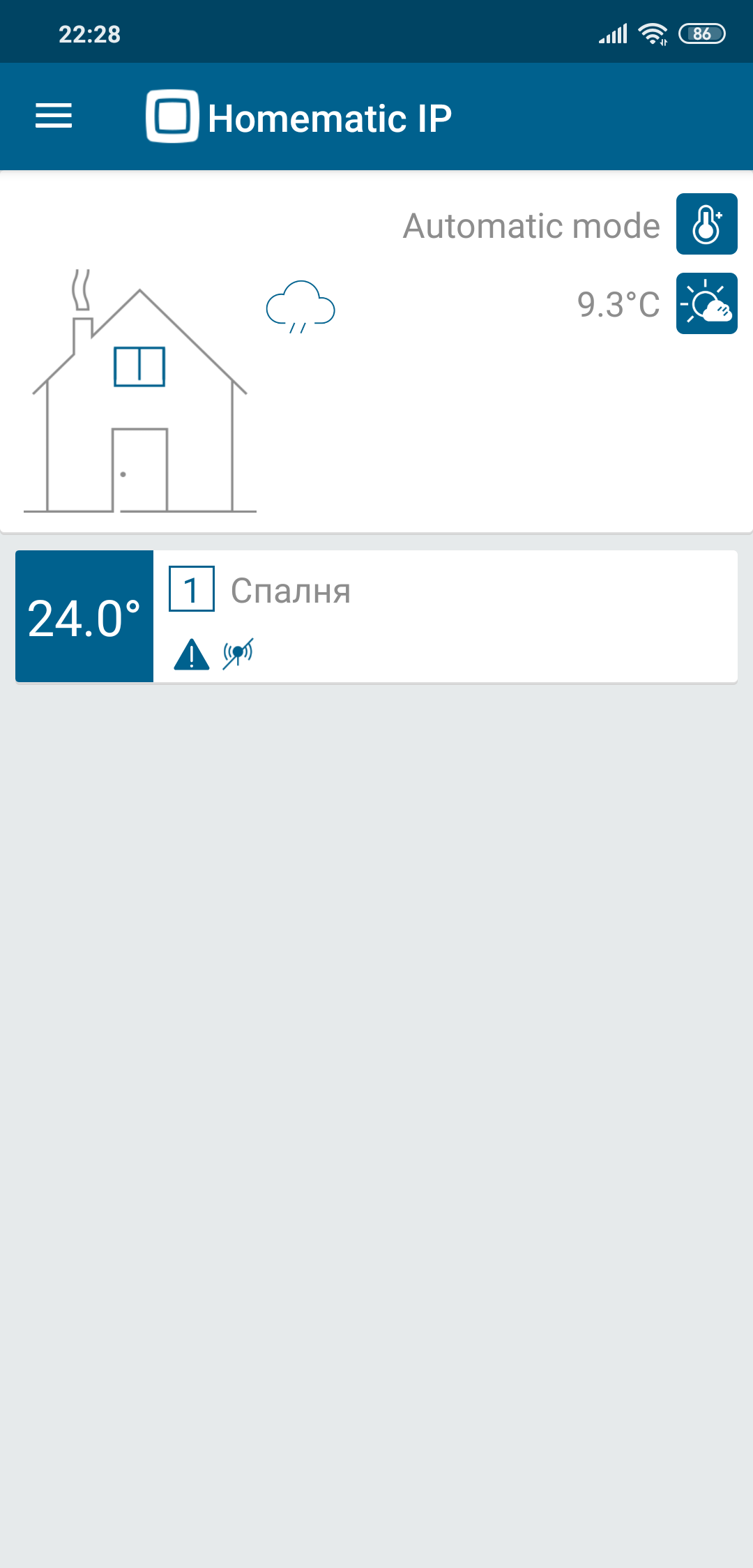

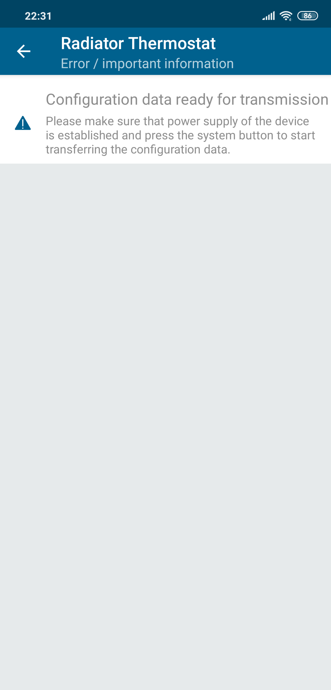

morfei1 - специалист
Как се пращат настройките от приложението към главата? Нещо с натискане на системния бутон на главата не става работа, явно бъркам или пропущам нещо?
Всеки път като променя настройка и ми дава това, че няма връзка уж, а е на една педя от точката за достъп?
редакция:
Май открих топлата вода, че от снощи не мога да се светна как го направих няколко пъти без да искам :-D .
Натискам системния бутон на главата. Докато свети, правя промените и натискам още един път системния бутон. Той премигва в бяло/жълт цвят и приема настройките от приложението, съответно уведомлението изчезва и всичко е ОК. Ще видим дали съм познал следващият път :lol:
