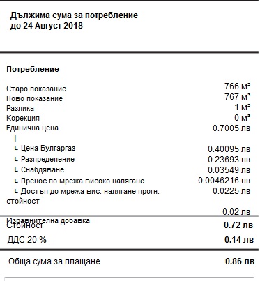

Цената на енергията от природен газ излиза 0.092 лв за kWh за моето газово дружество. Да речем че си намерил пропан-бутан на цена 2,20 лв на килограм, цената на енергията би излизала 0,16 лв на киловатчас. Ето как изглежда моята фактура.

Нищо общо с моята. После ще снимам да видите.
