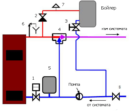

Да, правилно си видял. И аз се замислих за това, но пък там, няма кой да пипа, освен мен. Има един баланс и на разширителния съд, който е без кран, но при авария, едва ли ще може да поеме всичката вода.
Кажете моля, как е по-правилно да се свърже възвратния клапан, помпата да бута през него или да дърпа от него? При първия вариант, помпата не можа да го преодолее (не защото е бил вързан на обратно) и го вързахме по втория, там се получиха нещата вече. Но така и не разбрах, защо не можа да го отвори, бутайки, а го отвори - дърпайки. Не разбирам нищо от хидравлика, но каква е логиката? Това се получи на големия кръг. На малкия, помпата бута през клапана успешно, но там тръбен път общо 3 метра, ако има някакво значение въобще.

zaksofon написа:...При мене иНжинера го напрай да дърпа помпата и се получи един кофти акустичен ефект по тръбите- брум. Понеже съм с богата обща кУлтура и без да съм спец по хидравликата, махнах тъпия клапан и сега без един неВъзвратен клапан са топля вече няколко сезона. Две помпи, малък и голям кръг, като и двете могат да си менят оборотите.
Кажете моля, как е по-правилно да се свърже възвратния клапан, помпата да бута през него или да дърпа от него? При първия вариант, помпата не можа да го преодолее (не защото е бил вързан на обратно) и го вързахме по втория, там се получиха нещата вече. Но така и не разбрах, защо не можа да го отвори, бутайки, а го отвори - дърпайки. Не разбирам нищо от хидравлика, но каква е логиката? ...
Длъжен съм да спомена, че при мене си е частен случай, не отричам ползването на разни клапи, ма правилното е помпата да бута през клапата.
Това според мене де.

Не съм виждал до сега котел с много изходи които се ползват за циркулациони кръгове обикновенно на 3/4 има защитна серпентина от прегряване и изход за предпазният клапан. редно е да подвържеш бойлера като разклонение на отоплителният кръг допълнителна помпа е необходима ако плзваш бойлера за буфер или ако помпата на зградната инсталация не смогва . прати малко снимки и ще пратя читави схеми и решения
- Мнения: 8
filmatoplo написа:ако клапана е на обратно??Сефте чувам че помпата се затруднява да отвори клапан .Ако има въздух там да но в никакъв друг случай.

Бай Стефан написа:Не съм виждал до сега котел с много изходи които се ползват за циркулациони кръгове обикновенно на 3/4 има защитна серпентина от прегряване и изход за предпазният клапан. редно е да подвържеш бойлера като разклонение на отоплителният кръг допълнителна помпа е необходима ако плзваш бойлера за буфер или ако помпата на зградната инсталация не смогва . прати малко снимки и ще пратя читави схеми и решения
Добре дошъл Бай Стефане и честит първи пост,
Доколкут та разбиръм, изкаш да кажеш, че щом производителя на котела е оставил един извод за пшомпа, начи тряя се ползва ена, пък ако тя не се справя, добавяме втора помпа, последователно на първата, нъл тъй? Я прати някоя от твойте читави схеми и решения, аку може.

Трифон П.Трифонов написа:Възвратната клапа която ползвам за отоплителни инсталации с цел намаляне съпротивление и по голям дебит етип мандало без пружинка а с една клапичка на панта вътре .Клапите с пружина дори да отвори свива дебита!zaksofon написа:...При мене иНжинера го напрай да дърпа помпата и се получи един кофти акустичен ефект по тръбите- брум. Понеже съм с богата обща кУлтура и без да съм спец по хидравликата, махнах тъпия клапан и сега без един неВъзвратен клапан са топля вече няколко сезона. Две помпи, малък и голям кръг, като и двете могат да си менят оборотите.
