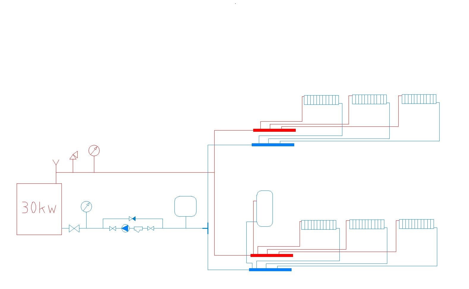

crez - майстор
Миии.... на мен схемата изглежда доста прилична...само липсва (нещото което ще включва и изключва помпата) трипътен вентил или термо реле :? Байпаса както си го начертал е кран,а там се слага клапа(мигалка)
andy_forresite - майстор
Трипътния андикондензен вентил трябва да се монтира между разширителния съд и сочещия нагоре и надолу на схемата щранг за връщаща вода. Отгоре правиш отклонение от горещия идващ от котела щранг посредством тройник (известен още като "тетка"). Готово, имаш вентил. Хайде монтирайте и останалото :)
Помпата ще се управлява от вградения в управлението на горелката диференциален термостат.

speka_rs - майстор
Колега разкажи малко повече за тази къща, къде, колко и каква изолация има? Ако искаш наистина съвети, ако ли не пожелавам успех със начинанието, ама след това да няма ама гори ми много пелети помагайте.

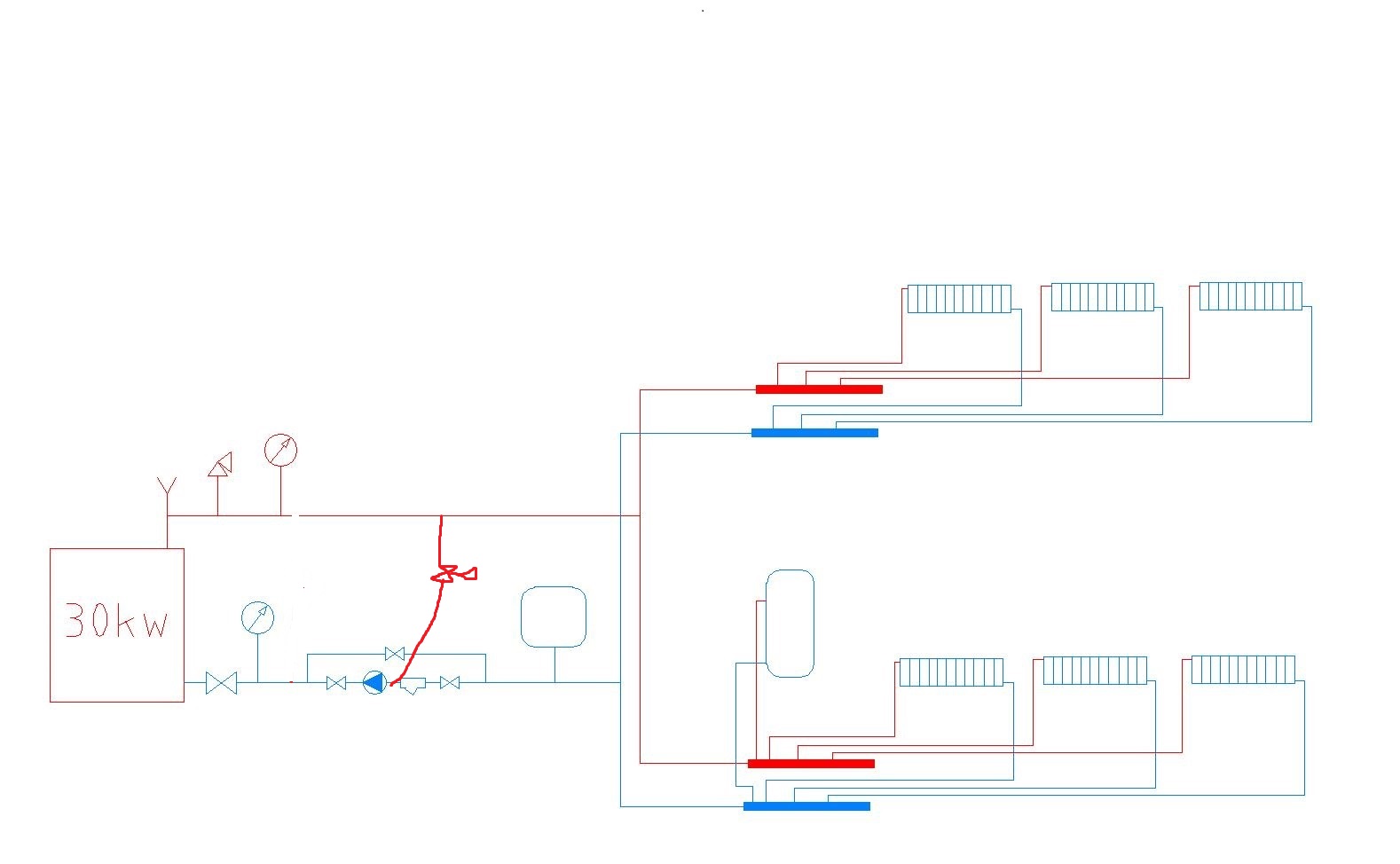

Питане - трипътния вентил не трябва ли да е на изхода на котела /на топлата вода/ и да отваря когато температурата на водата стигне над определена граница?
Корекция на схемата със трипътен вентил и възвратен клапан на байпаса.

crez - майстор
Слага се тук: Същото като малкия и големия кръг при колата. Върти в малкия(котела) за да не прави налеп(конденз) и при достигане на определената тем. отваря големия(към консуматорите)

vrangelov - специалист
live1102 написа:
Благодаря за мнението ти. Иначе "ехидни" със сигурност не се отнася за твоя пост по-горе.
За мен се отнася. Приеми го както искаш. Можех да ти кажа, че не ти е добра схемата, но на нея има почект на някой "разбиращ".
Форумът е да се обсъди това-онова, никъде не пише, че е за правилни съвети. На мен не ми харесва. Може и да греша, но това си е мое право. Направи го, както ще ти хареса на теб.
