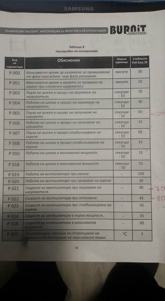

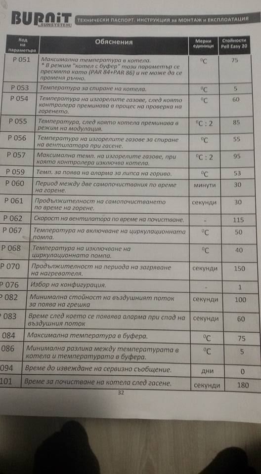

След пет дена работа и третия нагревател изгоря :evil: .Прочетох добре упътването ,влязох в сервизните настройки на контролера ,монтирах този нагревател който създаваше проблеми ,вдигнах стойностите на вентилатора при загряване на нагревателя и при запалване. Също така вдигнах времето за пауза на шнека когато запалват пелетите. Засега няма проблеми ,разпалва ги бързо и без пушек.
прилагам снимки на параметрите на контролера, ако някой има идея кои още да се променят да пише.
П.С. Не ми стана ясно тази мерна единица секунди :10 , максималната стойност която може да се зададе е255. ?
Честито и безпроблемна зима!
Четенето на инструкцията и промените е трябвало да се извършат по рано. Така нямаше да има взривове и изгорели нагреватели.
Проблемно запалване се получава и като се заредят студени пелети в празният бункер.
Стойността 255 или която си въвел, делиш на 10=25,5 секунди.
Въвел си 200, значи паузата на шнека по време на запалване е 20 секунди.
В първото си мнение, по темата, писах да си вдигнеш стойностите на вентилатора.
Като чета назад, всички мнения са в правилната посока.
