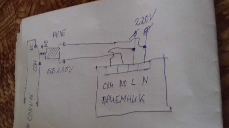

volf - специалист
Нещо такова
filmatoplo - майстор
Да това имам предвид .Виж снимката ,обаче да има означение NO+NC.

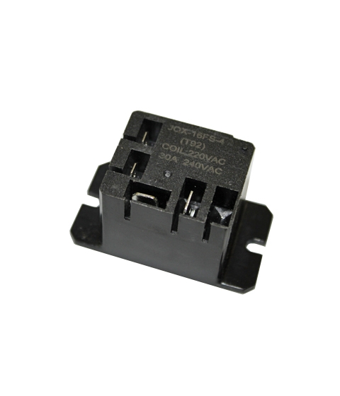

adrian_r_petrov - специалист
Колега volf намерих реле като от снимката на колегата, но клемичката най вдясно я няма ще свърши ли работа или трябва да взема друга. Не съм много на ти със схемите на ако може по опростено да кажеш кой кабел къде влиза в релето и кои кабели излизат към управлението на котела.

volf - специалист
Щом я няма тази клема това реле не ти върши работа.То е с 1 един контакт >COM>NO същият както на приемника ти.Трябва ти реле което да има затворен контактNC при обезточено състояние.Там свързваш линията CONN 16 а в приемника правиш мост с един проводник между терминал L и COM захранваш вече релето от терминали NO и N.Относно изводите на снимката;вляво горна и средна вертикални клеми-захр.220волта;долу в дясно хоризонтална клема COM средна верт.клема NO и липсващата която ти трябва NC най в дясно. Пп. Това ще стане https://vikiwat.com/elektromagnitno-rel ... -16fs.html
