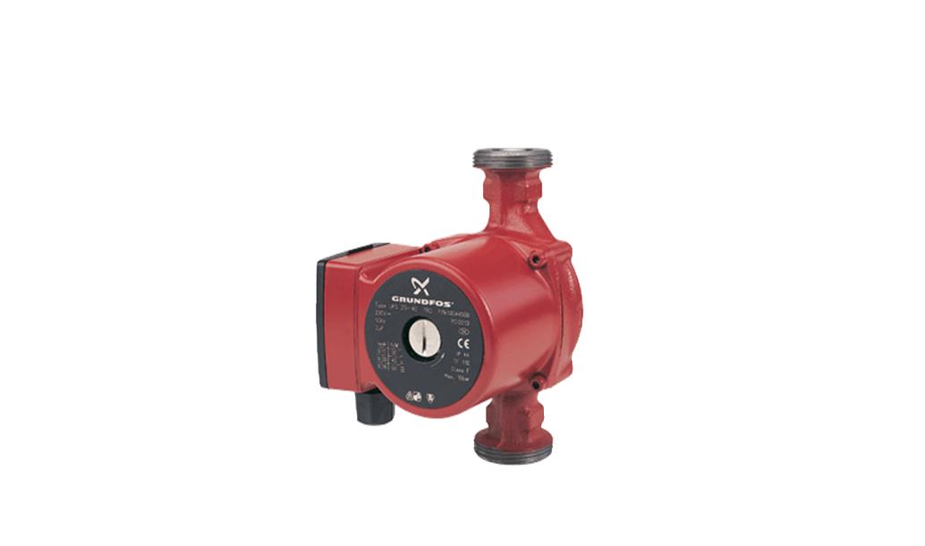

lo60, не пипаи нищто на помпата, само и заварти лицевия капак обратно. Сваля се с отвертка.
Намали дебита на радиаторите и лирите от сакретните вентили. Ако лирите нямат вентили, постави им.
Аммм лицевия капак от онзи канал за права отверка в центара със ориентировачна стрела ли се завърта? или тази гайка е за регулиране на силата на помпата? Прочетох в интернет че имала 3 степени ... има и в дясно една кутиика за захранване та на нея съшо е имало някаква врътка но е изкъртена :/ от кое от двете се реголира мощноста на помпата или да не ги барам тея работи?
Лирите имат вентили, утре смятам да ги спра напълно всички радиатори и лири да оставя мощтноста само на конвектора да видя какво ще стане ... ако се получи ще гледам да им наглася дебита на радиаторите да топлят ефективно и да не харчат много вода :)

А някой ше ми отговори ли за помпата? :) И ако я увелича на по висока скорост водата ще има по бърза циркулация това няма ли да ми охлажда много бързо котела? и да ми гори повече вълища?
6osi6 - майстор
Пробваи, но помпата ти е достатачно силна като работи на парва степен. Не иа пипаи! Раликата между входиащтата и изходиащтата вода на радиаторите триабва да е около 5 градоса.

А като затворя всички кръгове + боилера тогава конвектора работи добре но дори леко да открехна радиаторите и боилера и пак на 1-ва степен дуа хлано.
а на боилера крана до краи ли да е отворен или и него да притворя?
