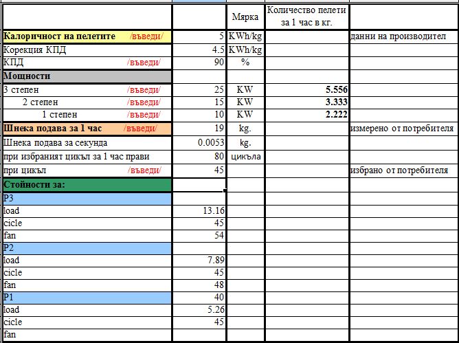

Шнека е фиксиран добре. Изчистих бункера от всички пелети и прах. Напълних наново.
Направих 3 замервания и трите са 19 килограма на час. +- 10 грама (незнам дали е добре като дебит? )
Наклон на шнека 55 градуса.
Изчистих горелка, котле каквото можах.
Тествах вентилатора работи и въздуха минава през отворите нормално.
Комина има тяга паралелно на пелетите имам Котел на твърди гориво няма проблем.
Гледам, че инсталатора почти е затворил клапата не знам да я пипам ли? Комина ми е 25 мм и излиза на 10 метра.
Ясно, че не може да се работи по таблица и нещата са индивидуални но според мен се въртят около параметрите на таблицата а при мен явно нещо е далеч от тях.
Котела няма 10 дена общо работа всичко е изчистено сравнително добре

Настройките за дозите за всяка горелка, котел и система са абсолютно различни даже и на двама съседи.Всичко е различно като комин, пелети, наклони и т.н.Затова трябва да се престане да се гледат настройките на съседа.При всяка смяна на пелетите всичко трябва да се настройва отново и така всеки път.Дано да се разбере най-накрая.
Сега по същество:
Черните пелети говорят, че:
1.Няма достатъчно въздух
2.Нямат време да изгорят и се подават нови
3.Или дозите са много чести, или са много големи като количество
4. 1,2 и 3 заедно.
Настройките ти са : :
P3 - 8.4, 45, 46
P2 - 4.5, 45, 43
Решение:
Пробваш: Р3 - 7,5 /45/46
Р2 - 4,5 /45/46
Вариант /по-добрия/: Р3 4,5/25/46
Р2 3,0/30/46
По-къси, но по-чести дози за мен са по-добрия вариант.Успех.

За P3 , за 30 kW ти трябват около 7 кг. на час ти казваш, че мериш 4 кг. и на това отгоре пълно с неизгорели пелети :? :? .. има нещо гнило в Дания..
gnt69 - майстор
Според мен трябва само да вдигне вентилатора. Аз имам 20 ка и доколкото знам 30 ката е същата само главата е по различна. Да каже някой с 30ка който гори дървестни пелети колко е въздуха. :partyman:

На котел Грейко и горелка Грейко въздуха за изгаряне на 6 кила дървестни пелети на час е почти еднакъв. Не говорим за перфектно горене а за изгаряне на пелетите. :partyman:
А ето дозите при 19 кила на шнека.

за тези настройки и за да направи 30 kW, шнека трябва да подава около 40 кг. на час... голяма мъгла. Може , би трябва да опита твоето предложение по-къси и по-чести дози.
