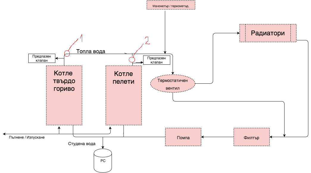

Кой от двата котела ще ползваш постоянно и кой от време на време .
шоп - майстор
Когато си на котле твърдо гориво кран 1 е отворен, а 2 затворен
когато работи пелетният котел 1 е затворен, а 2 отворен
Всичко си работи ОК, термостатичният вентил също и то и за двата котела.
filmatoplo - майстор
Най евтино е с кранове ,това не му ли отърва на човека .
lov - майстор
При мен схемата е изпълнена по същия начин само, че с котел на твърдо гориво и газовм. Повече от 10 години и никакви ядове. Сега даже в другата къща си правя подобно изпълнение но с две котлета на дърва. Идеята е че едното е напълно достатъчно по мощност да потдържа отоплението когато вече всичко е подгряло и стоплено. Тоест второто ще се ползва за екстремни ситуации когато по бързо трябва да се подгреят още два етажа от къщата. По този начин си спестявам разнасянето на дърва до втория и етаж постоянно.

На схемата съм писал трипътен вентил, което е грешно. Имал съм предвид трипътен кран или 2 обикновенни спирателни кран-а
Просто 'шоп' не е обърнал внимание на тази грешка и както и е поправил и обяснил в последствие става въпрос за кранове.
Съответно трипътния винтил си е само един за системата. Тук обаче не знам вече кое свързване е по-удачно. По нещата, които четох трябва да работи само малкия кръг докато не вдигне градусите. Дали не бъркам?
А иначе основно ще работи котела на пелети.
Извинявам се отново на всички!
шоп - майстор
Много добре те разбрах още на първата схема. Постарах се да го начертая, защото колегата "жабата" спомена за два трипътни вентили, защото такова бе и първоначалният въпрос ( 2 трипътни или два обикновенни крана). Разбира се може и с два трипътни вентили със задвижки + задължителният термостатичен антикондензен вентил, но е по- скъпо. С два обикновенни крана + термостатичният антикондензен вентил, както каза и филма топло е най-евтино.
georgiev.boyko, не бъркаш. Работата на термостатичният антикондензен вентил е точно такава. Върти малкият кръг докато не достигне температура шампована върху вентила. Есбе, термовар, херц...какъвто душа ти иска. Аз ползвам херц. На него пише 55 градуса и при 61 градуса вече е отворил на 90-95%
Херц имат вентили и с изнесен датчик. Торчовете имат схема с такъв вентил.
