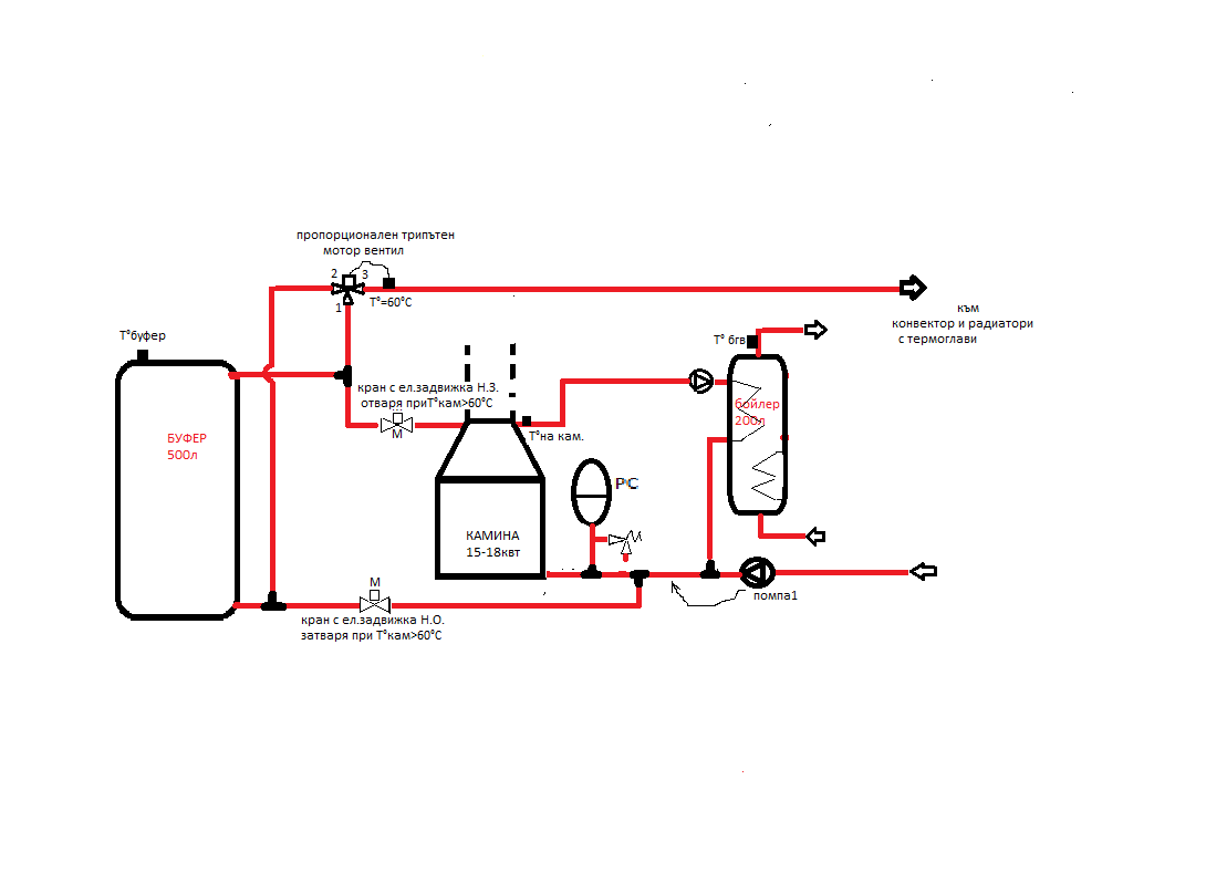

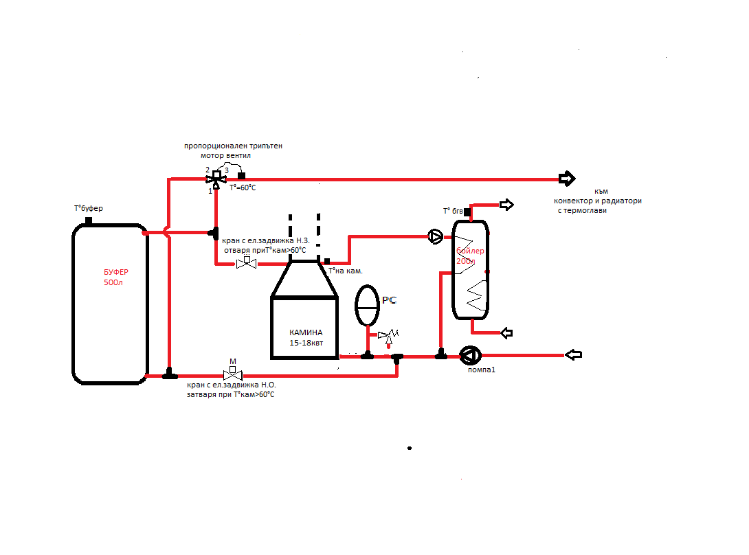

По-принцип UPS-а изобщо няма да забележи, че работят задвижки. Те са с много малка мощност и консумират енергия само когато си променят положенията (за по-малко от 1-2 мин.). Магнет-вентила консумира повече ако е в положение различно от това в което е нормално (отворен или затворен). Той е с по-малка мощност от задвижките, но за да се поддържа отворен или затворен трябва да е непрекъснато под напрежение. Термостатичните не консумират нищо, но трудно ще синхронизираш 2-та крана.

Има една заигравка с това къде да се сложи термостата за помпата , защото източниците на топло са два - Камина и буфер .ако се дублират в паралел май най добре .
filmatoplo
- Мнения: 17842
в смисъл че помпата за да тръгне трябва някой от камината или буфера да са топли например до около. 50 гр, така че трябва да има датчик за мерене на температура. и на двете. когато и двете са изтинали помпата няма да работи. камината първа се стопля - помпата ще вземе инфо от нея и ще тръгне, по време на работа ще се зареди и буфера, когато камината огасне а в буфера има топло помпата ще работи докато има топло в него. за целта два термостата се доблират в паралел поставени на камината и буфера .

Чакай сега ,нали двата трябва да са различни ,нали продават от двата модела - нормално отворен и другия нормално затворен .сега гледах - този модел май са само нормално затворени тоест отварят само като подадеш ток .има и такива ротационни на Данфос като сферичен кран с задвижка ,малко по бавно отварят .По принцип на тези клапани това им е работата да се захранват с ток и да действат ,тоест понякога това се налага по цял ден .5 вата не е много .Имам слагани много такива на Мут като зонови вентили и щом затопли котела се подава ток на вентила той отваря и седи така по 15-20 часа абе цяла зима .

Ти се притесняваш колко ще държи вентила преди буфера ,ами какво да кажем за вентила след камината .сигнала за вентила на буфера ще мине през сигнал от термостат и когато и буфера изтине клапана затваря и готово ,всичко ще седи в покой до палене и загряване на камината - след това всичко тръгва на ново както си трябва .кип и а Минца.
