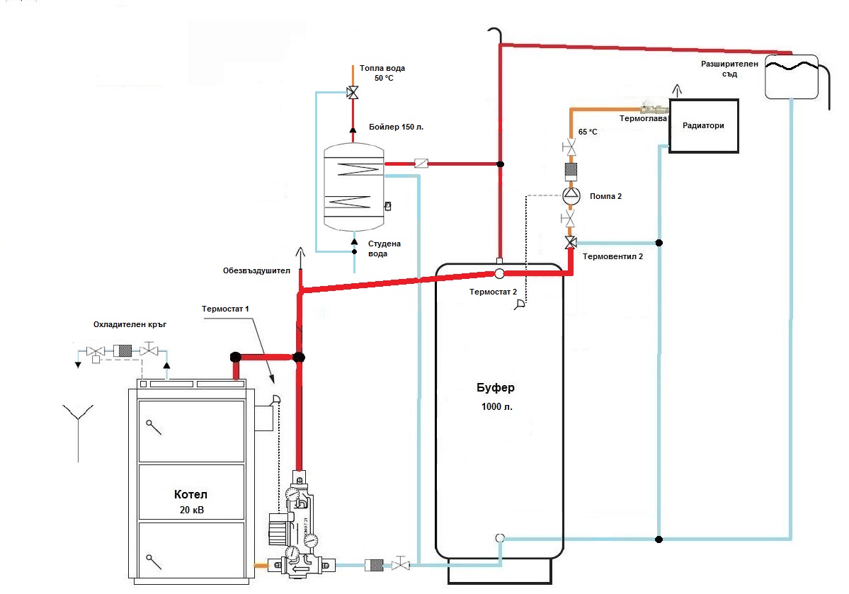

Според мен това е прекалено сложна схема за подвързване на котел на твърдо гориво за 90 кв.м. - ладомат, помпи, буфер ... добре де, акумулатор на топлина ... 1000 литра че и нагревател на ток, който да топли толкова вода и тази вода да грее радиаторите. Ако бях на твое място, щях да предвидя по една печка тип духалка за стаите със зиморничави хора. Има такива по 800 вата, ако не, тогава по 1000 вата са масовите модели и има евтини. Оставяш я цяла нощ на нощна тарифа да се връцка и няма да е студено. Много по-малко ток и по-топло (с по-голямо КПД) ще е в сравнение с нагревателя за един тон вода.
Трябва ти една помпа с резервно захранване като спре тока (UPS) и без огромни тръби за самотек. Взимаш един тягов акумулатор 100 ач и една помпа алфа 2L 25/60 180 дето ти е 10-20 вата и си ти.
Съдът не е ли по-добре да е 500 литра :? Противник съм на тези акумулатори на топлина, но понякога няма друг начин, както е твоя случай.
Имам познати с котли на тв. гориво и казват, че не гасят цяла зима. С едно зареждане карат и по 8 часа, т.е. цяла нощ. На сутринта допълват гориво и така. С големи къщи са и затова нямат акум. на топлина, като единият е с чугунени радиатори и седи на 28-30 градуса :shock:
За сравнение, купих една найлонова чантичка части за присъединяване на котел на пелети 20 киловата за същата квадратура като теб. Аз съм на принципа "Защо трябва да е сложно след като може да е просто". Това е котел. Никой няма да го кара да готви, чисти, да разработва проекти по разни програми, да провежда научни изследвания и да пише докторска дисертация ... Трябва да може само едно - да топли. Колкото по-безпроблемно го прави, с по-евтино гориво и с по-голям КПД, толкова по-добре. Така ще ти трябва техник да изпълни схемата и след това да я поддържа при авария или като протече отнякъде.
Взех някои от мненията предвид и ето я новата схема.
Няколко допълнителни обяснения - държа системата да е на твърдо гориво, да бъде от отворен тип и да има буфер.
Помпи и отворена система могат да се комбинират, но е вярно. че помпите трябва да са съобразени с по-големия диаметър на тръбите в отворената система. Пример за такива помпи са циркулационни помпи Bell & Gossett's Series 100. Въпросът ми е какви подобни помпи могат да се намерят в България и къде.
Буферът би могъл да е по-малък, но размерът му в голяма степен се определя от мощността на котела, а преобладаващите котли на твърдо гориво са 20 кВ и нагоре. Освен това по форума мнението за буфера е "колкото повече толкова повече"...
В новата схема буферът (акумулатор на топлина) е без серпентини. БГВ е от отделен бойлер с 2 серпентини - едната е за котела, а долната е за бъдеща соларна система.
Добавени са елементи за охладителен кръг на котела. Това е в случай на прегряване на котела поради каквато и да е причина, независимо, че системата е отворена.
Благороден съм за всички коментари по новата схема и ако някой знае за циркулационни помпи подходящи за отворена система.

шоп - майстор
Разбира се че ЕЦ и помпа са съвместими. Системата си работи и без помпа, а помпата е допълнение и можем да я включим ако и когато пожелаем.
Вкъщи съм така. Помпата почти не я включвам.
Вариантите за свързването и са два:
1 чрез байпас ( с кранове или обратен клапан)
2 директно на захранващият или връщащ щранг
При първият вариант може да се мине с всяка евтина и малка помпа с присъединителни холендри да кажем 1 цол.
Във вторият вариант е хубаво помпата да пъде с по-големи присъединителни размери. Например до миналата зима вкъщи бях с помпа Вило стар 32. Резбите на помпата са 2 цола, а присъединителните размери на холендрите 1 1/4. Монтирана бе дирекно на изходящият щранг на котела и не е правила хидравлично съпротивление. А котела е 45 киловата :-D
Такива помпи като Вило стар, RS и т.н. не са и скъпи, даже напоследък цените се сринаха, защото излезаха на мода енергоспестяващите.
Разбира се може да се купи и енергоспестяваща с размер 32, 40, 50 и т.н. Това за кръга буфер-радиатори. За кръга котел-буфер ти препоръчвам ландомата до 60 киловата ( по- скъп е със 100 ина лв от по-малкият модел , но е с присъединителен размер 1 1/4 и при липса на ток не пречи на ЕЦ).
П.П. Защо ти е да качваш топлата вода до РС??? Нали той е вързан към долната част на буфера. Такова качване на топла вода горе се правеше едно време при ЕЦ, горно разпределение, без буфери и два кръга.
Успехи! За мен правилно си се насочил, климатици, духалки и т.н. за селска къща, която може да стои зимно време седмица без ток е меко казано неумесно.
