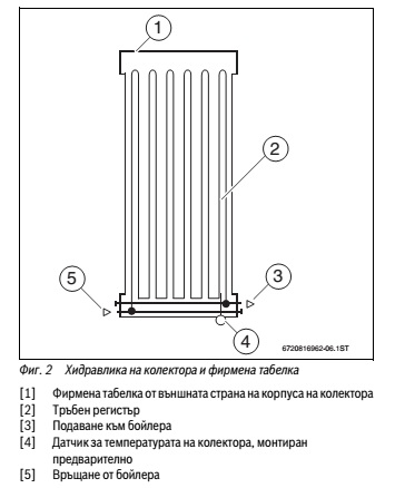

Поздравления за ентусиазма и идеята, но не е ли прекалено малка контактната площ между гилзите, в които влиза кондензационната ампула и тръбите, през които тече флуида, а от там и лош топлообмена? В купешките гилзата влиза в колектора все пак и е обхваната практически отвсякъде от флуида.
И най-важното има ли реален икономически резон в това?
Идеята за този колектор не е добра. Със шест заварки на два фитинга 12х8х12 може да направи много добър топлообмен на 6 тръби по схемата на Bosch 8000 - колекторни тръби ф12 и 12 метра полу твърда ф8 за вакуумните тръби.

6osi6 - майстор
Когато колекторът е долу, топлината ще остава в тръбите и няма да се разсейва.
С по-голям рефлектор се получава двойно повече енергия от по-малко тръби.

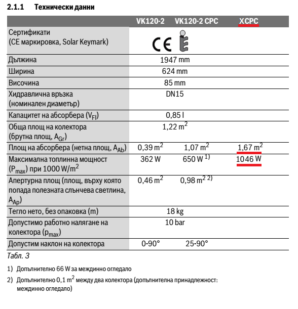

Според техническите данни на Bosch, увеличаването на рефлекторната площ с 0.1 кв. м. носи допълнително 66w.
Това значи, че ако на този Bosch се поставят по-адекватни рефлектори, със ширина 16 см. на всяка тръба, мощността му ще повиши от 650 на 1046W.

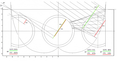

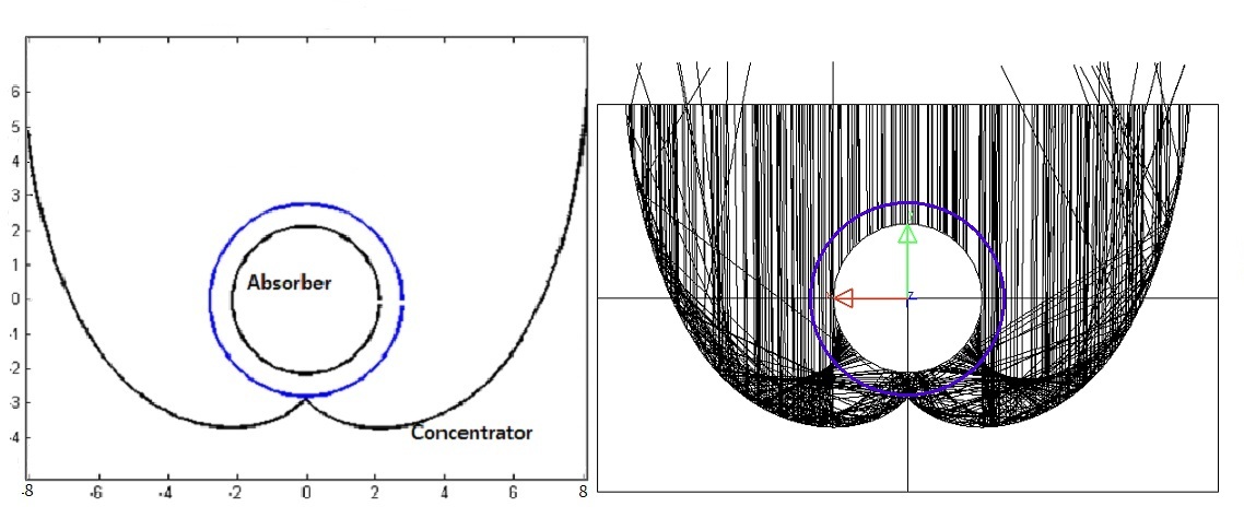

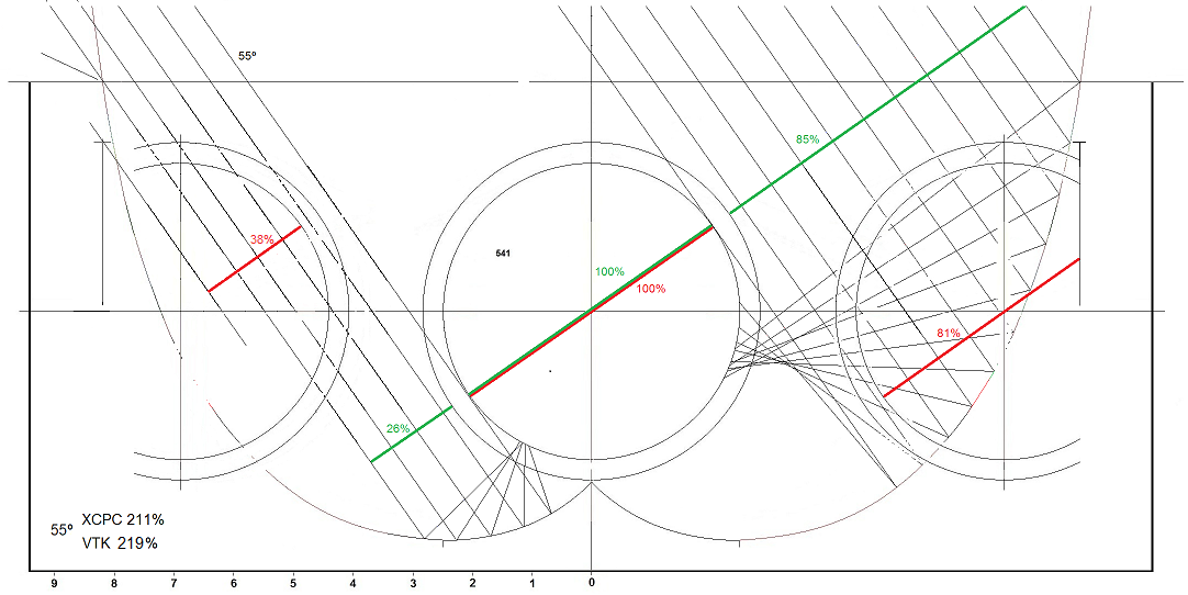

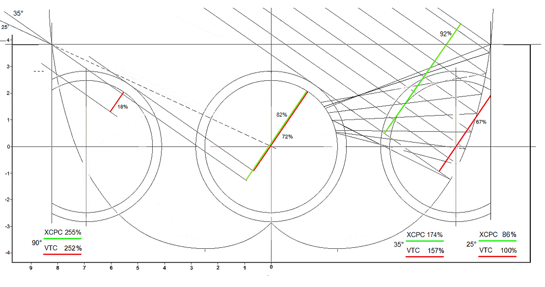

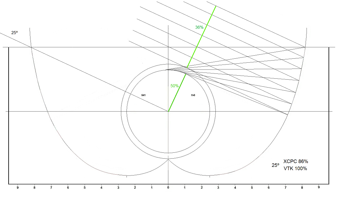

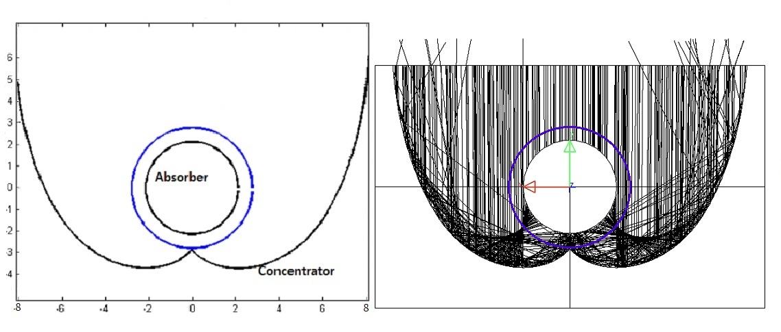

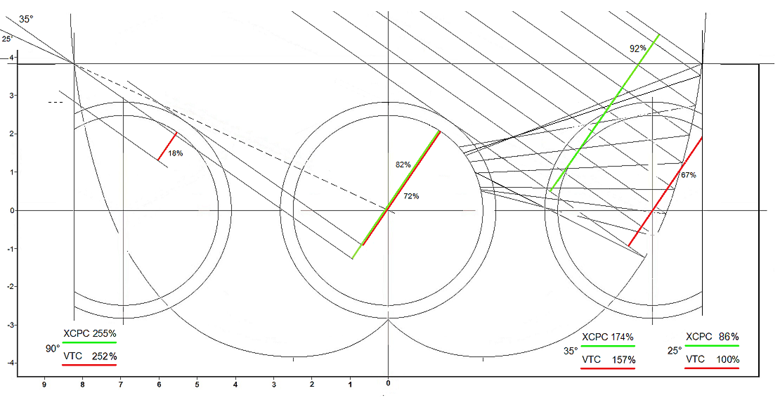

Сравнението на КПД на вакуумна тръба с изнесен рефлектор - XCPC и същите без рефлектор при еднаква абсорбираща площ показва, че ефективността на XCPC може да се достигне при оптимално разположение на вакуумните тръби на разстояние 13 мм. една от друга.
Сравнение на 2.52 броя вакуумни тръби равни на площта на един рефлектор -164 мм. при съотношение на КПД спрямо една вакуумна тръба.

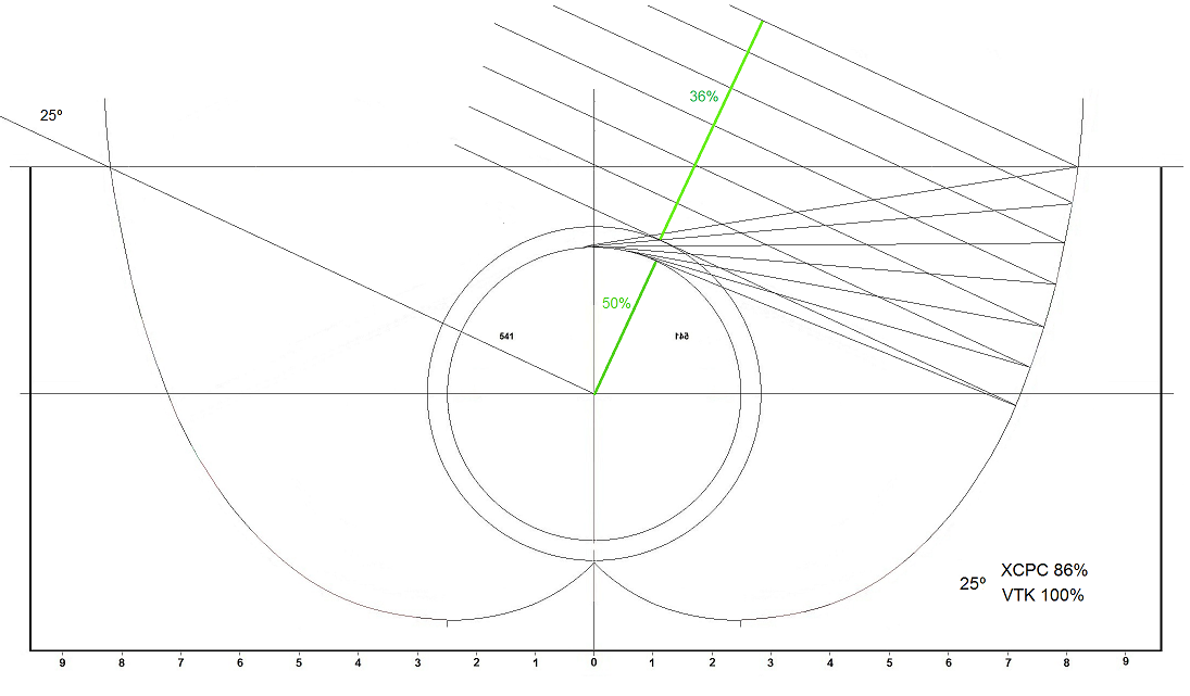

При ъгъл на слънцето 25° над хоризонта тръбите в двата типа колектори са засенчени наполовина. КПД на 2.52 броя вакумни тръби - VTK е 100%. КПД на XCPC e 86%.
При ъгъл 35° над хоризонта тръбите на VTK се засенчват една от друга на 28%, КПД за тази площ е 157%. При същия ъгъл има засенчване 18% на вакуумната тръба в XCPC от рефлектора, но в осветената му част има много добър ъгъл на пречупване и идеален ъгъл на усвояване от вътрешната абсорбираща част на тръбата, което носи допълнителни 92%, плюс 82% от пряко осветената част, общо 174% КПД.
КПД на двата колектора е почти равен при ъгъл 90°

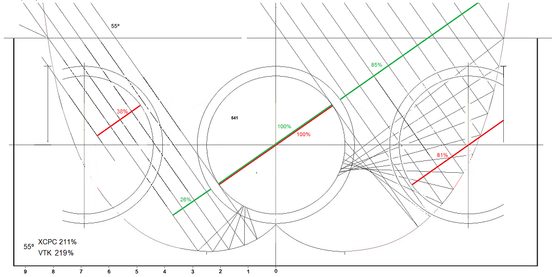

КПД при ъгъл 55° Тръбите на VTК излизат от сянката си и работят с максималната си ефективност - КПД 219%.
XCPC има идеален ъгъл на пречупване и абсорбиране, но сянката която хвърля рефлектора намалява КПД на 211%.
Ъгъл от 25%. Вакуумната тръба започва да получава допълнително енергия от рефлектора. Добър ъгъл на пречупване с голяма концентрация и площ от рефлектора, но усвояването е слабо поради падането на лъчите под остър ъгъл в малка площ абсорбиращата тръба.
