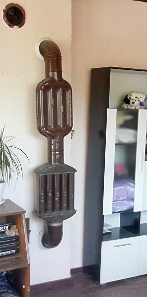

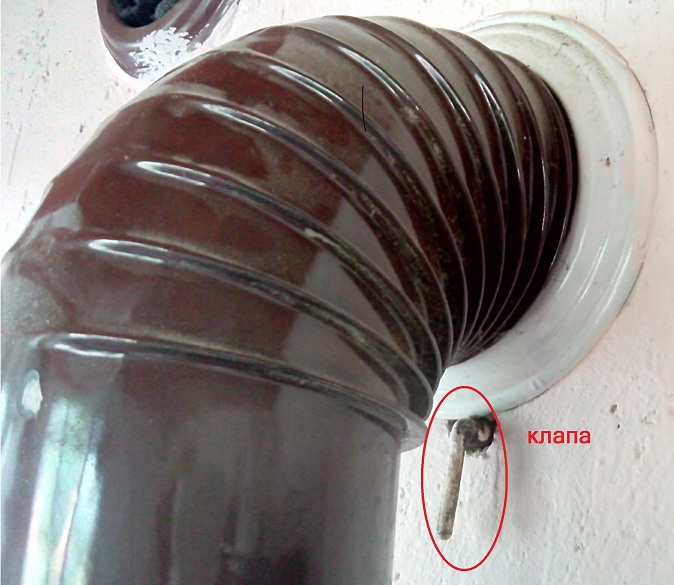

Не съм сигурен, че съм разбрал правилно въпроса :? Защо не ползваш стария комин? Нещо такова?
отопление на дим.jpg (74.03 KиБ) Видяна 2007 пъти
Hoвoceлckи написа:
Обмислях и се спънах в проблем с уплътняването, но твоето мнение ме побутна и май си намерих решението.
Това е най-лекото и добро решение.
