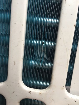

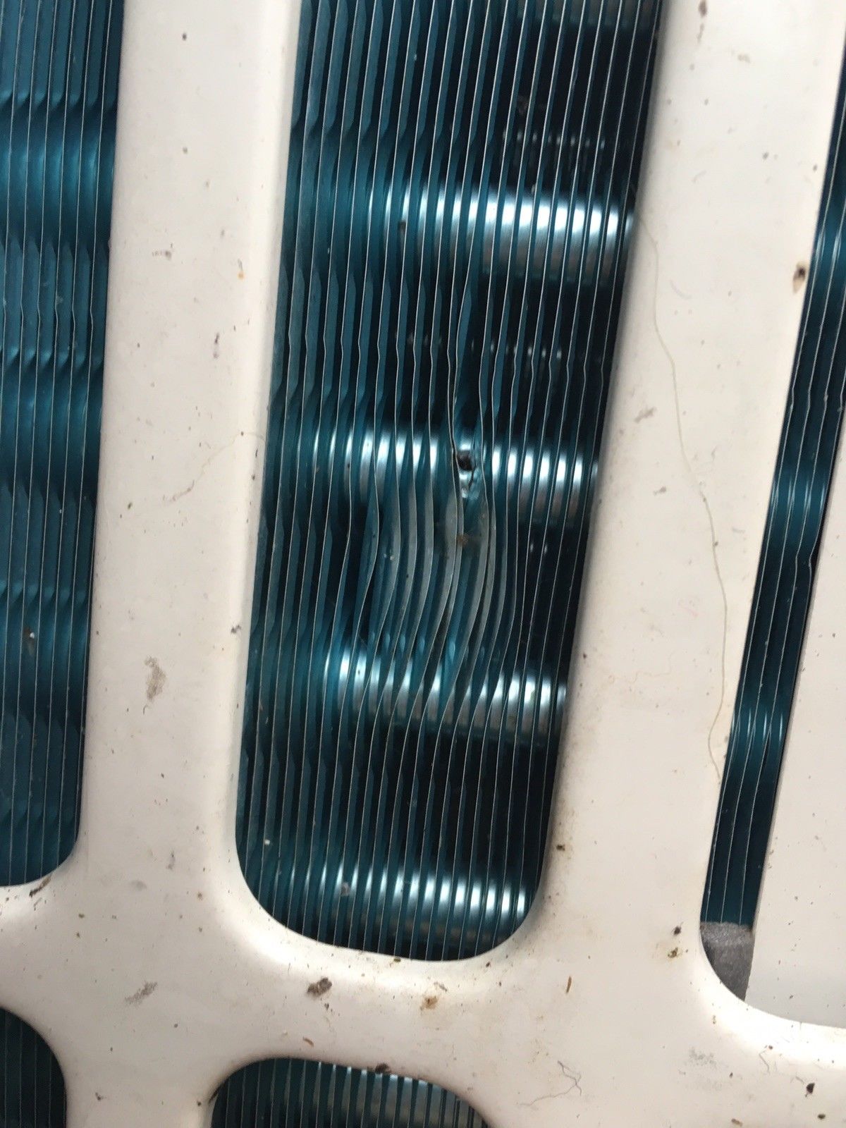

И аз това си го помислих. Две дупки на изпарителя означава, че няколко медни тръбички са прекъснати.
Може би една снимка, когато е възможно ще даде яснота какви са пораженията.
Иначе те като части ТП не са много скъпи-и нямам представа за 1500 лв дали е икономически обосновано да имате части 2 ра ръка.

, работата е там, че дори да подкараме външното тяло, му трябва контролер ( FTC), който е над 1300лв.
Шопе не съм сигурен дали си струва, със сигурност не е сделката на годината, но като гледам цените на платка, компресор... страх ме хваща. А в БГ забрави да намериш части за такава машина. Затова си я купих, да не ме е страх, че нещо ще стане. Ще топля и БГВ, абе като англичанин

radius, всъшност като се замислих може и да си прав. Електрониката е скъпа и така си решаваш автономността на твоята работеща система.
При фреон 410 маслото е силно хигроскопично. При разхерметизирана система компресора е глътнал вода. Демек трябва промивка, ново масло вакумиране , зареждане и т. н. Няма да се мине само със запояване.
Не се знае компресора колко дълго е бил под въздействието на вода...

Абе смуче си влага. Един ден работа е, да се накълца, промие и сглоби. Кило масло е 40лв, не е милион.
Скопяването на питата е по-гадното, въпреки че в случая аз бих пробвал да запоя самата дупка а не байпас на цялата тръбичка. После ще изглежда адски грозно.
Във всеки случай трябва да вземеш мерки да не се прецака компресора. Режи с тръборез, излей старото масло, промий с метанол няколко пъти, сушене с вакум и продухване с азот и затапване ако няма да се сглобява.
