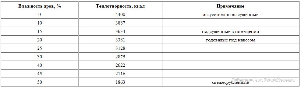

шоп - майстор
Дърва съхнали 4 година са определено качествено гориво.
Дърва сечени преди 2-3 месеца определено са пари хвърлени на вятъра.

igt - специалист
Това беше първият ми урок от този така полезен форум.
