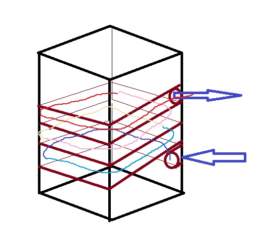

Че от какво да корозира? Нали ще минава въздух покрай него. Хора, дайте съвет кой Г-образен профил да използвам - 2х4 или 2х10? Ако двусантиметровата стена опира в печката ще успява ли да награвя достатъчно бързо останлите десет сантиметра, които да отдават топлината в циркулиращия въздух? Мисълта ми е, че 2х10 е повече от два пъти по скъп от 2х4 и ако тия 10 см. не успяват да се нагряват заради циркулиращия въздух, се обезсмисля употребата му. От друга страна, ако пък успява да се награвя, системата ще е по-ефективна, защото ще се отдава повече топлина. Печката се нагрява доста и предполагам, че по-големия профил ще е по-удачен, но ми се ика и чуждо мнение преди да го купя.
Evgeniy - майстор
А защо не ползваш и двата :) С две 10ки да направиш нещо като канал, в който са останалите ребра. На едната стена може да е под наклон нагоре, за да излезе на нов ред над първия канал.
Така ще се получи нещо като спирала и вуздуха може да направи 2-3 навивки около камината, преди да излезе.

А защо не ползваш и двата :) С две 10ки да направиш нещо като канал, в който са останалите ребра. На едната стена може да е под наклон нагоре, за да излезе на нов ред над първия канал. Така ще се получи нещо като спирала и вуздуха може да направи 2-3 навивки около камината, преди да излезе.
Първоначално идеята ми беше да направя поне две навивки с размер 10-12 см. Но не мога да си представя това с наклона. Ако ползвам и двата профила, от по-големия ще трябва да изхвърля половината, а той е и по-скъпия.
Evgeniy - майстор
Нещо такова:
