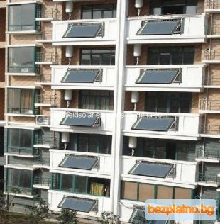

Хрумна ми една идея, не знам, колко е реализуема: термопомпа слънце - вода; със соларен панел на терасата?

А как ще се топлиш зимата когато няма слънце? Някак неможе да разчиташ винаги слънцето да те топли, още повече че има райони с мъгли, където мъглата не се вдига по цял ден.

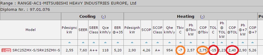

Ако можеш да отопляваш жилището с 4 климатика 9-ки с COP 4.3-4.5, то термопомпата едва ли ще е с COP над 3! Само от тук имаш 30-тина процента разлика.
Това не е точно така. Разбира се, не може ТП да се сравнява с хиперинвертори, но не е толкова голяма разликата, въпроса е да имаш наистина нискотемпературно отопление ( подово, конвектори). Моето мицубиши има КОП над 4.5 при +7 външна ( 35С вода) и 3,04 при -7С(по данни на евровент). Тия девятки не знам при минус 7 дали ще имат над 2.5. Та истината не е толкова явна. Зависи дали се иска и охлаждане, тогава бих се насочил към отделни климатици, макар и да е възможно да се прави с подово.

На моите Мицубишита им гарантират COP-а до -15. :)

Tе гарантират, че ще топлят до -15, но КОП-а не е 4 ами е под 2. Виж на сайта на евровент, ако нямаш подробни таблици с мощността при различни температури.
И проблемите с дефроста са около нулата, при по-ниски температури влагата във въздуха намалява. Но да не се отклоняваме от тема много.

Видях ето това. :)
При -15 СОР-а е 2.4, колкото на старата 24-ката при 7 градуса. :-D
