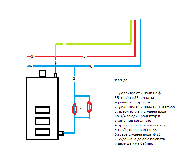

daniel.genchev - напреднал
Ето за колегата валкиса скицата на котела

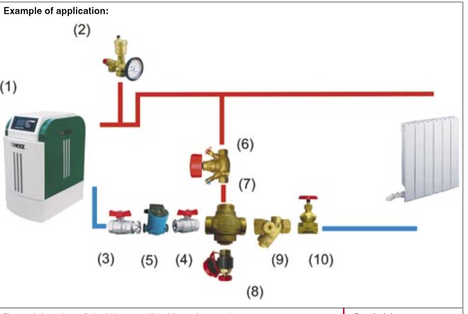

Благодаря на naskov за отговора относно размера на тръбите.
Намерих тази схема в някоя тема но как се работи с този балансиращ кран (или както се води) (6) Изображение
и каква е тази червена и синя капачка до врътката
Инсталацията ще е медна. Нахвърлях я за бързо, но имам някои въпроси.
Какъв да е размера на тръбата за разширителя?
Да има или не байпас на помпата, и ако има къде да е помпата на главната тръба или в байпаса?
В някоя тема бях мернал, че колега е ползвал казанче от тоалетна(чугунено) за разширителен съд. Обещаха ми казанче, но още не е при мен и се чудя колко вода събира. Дали ще е достатъчно
