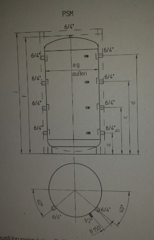

Проблемът, за който не ми стига умът е, че няма фланец, през който да напъхам гофрето вътре. Ще трябва да го пъхам през единия отвор 2 цола и да се мъча някак да улуча другия извод и после да оформям накрайниците. Съдът не е самоделка, от обикновена стомана е, но е добре направен иначе. Ако направя серпентина от мед и после се опитам да е напъхам някак вътре, дали ще е мисия невъзможна? Отворите са два цола, не един и половина, както е на чертежа. Диаметърът е 790мм, височината-1785мм.

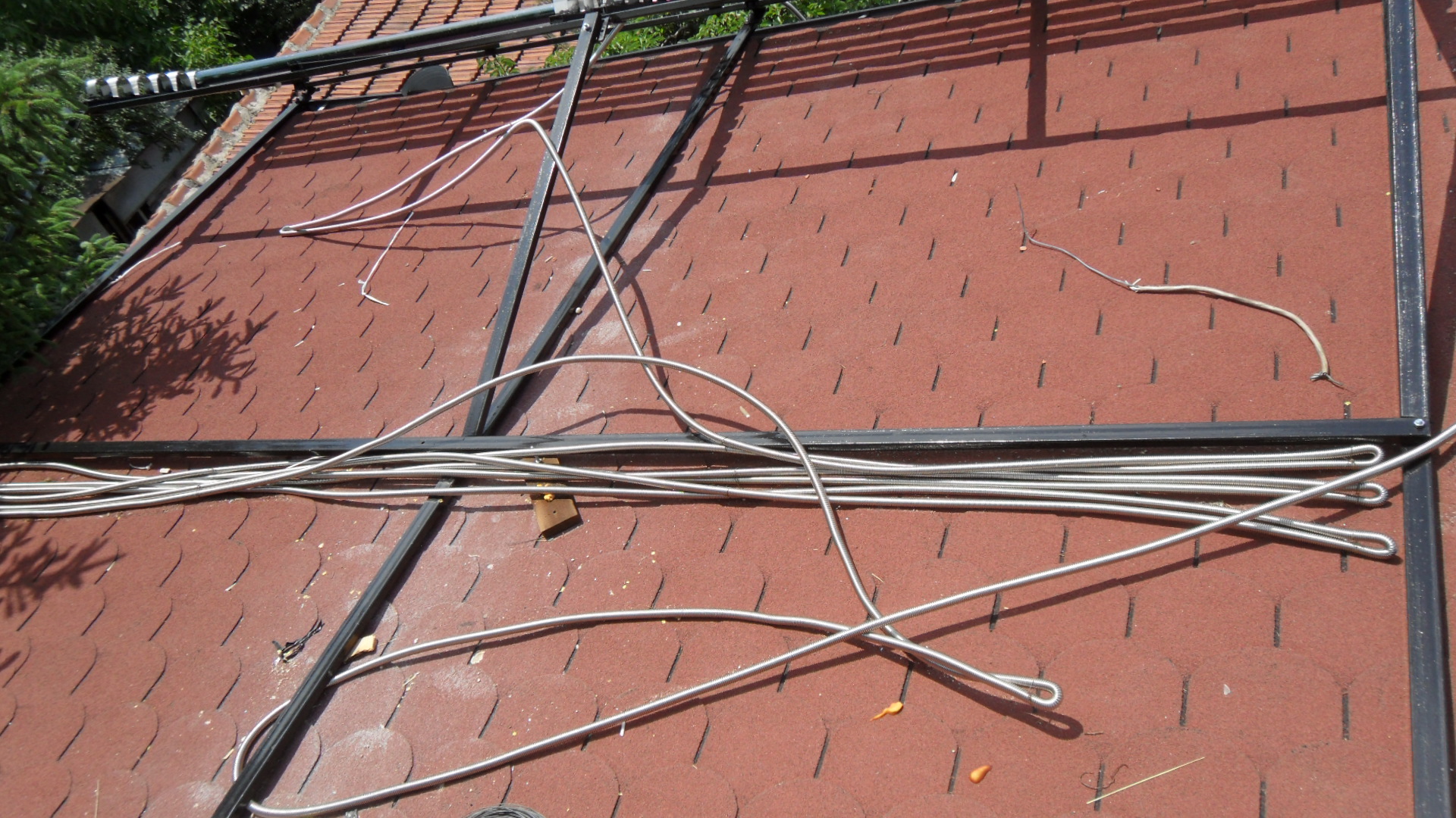

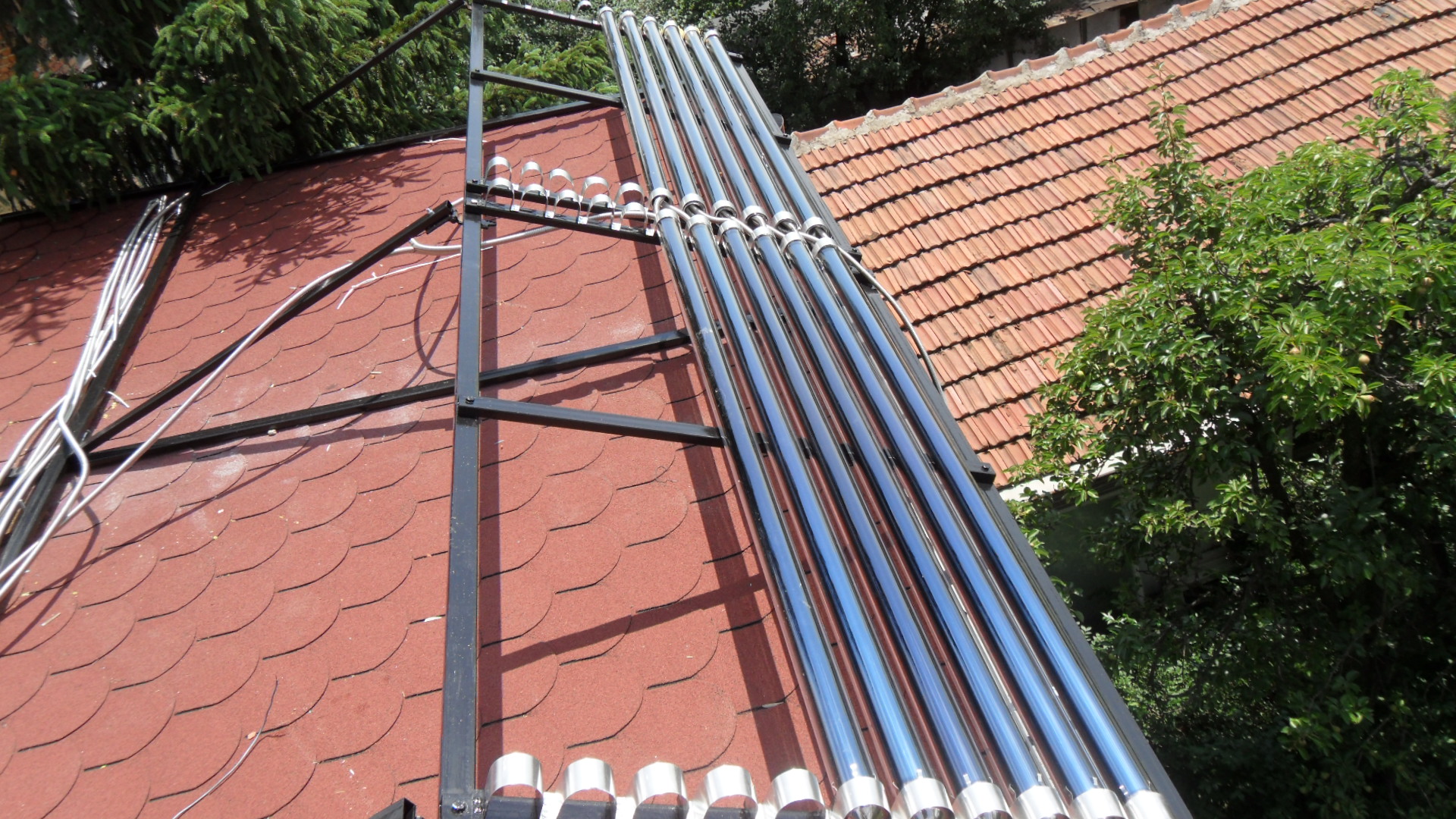

Забравих да напиша, че показаното на снимките от мен е чисто соларен бойлер. Може да се сложат и две и три серпентини за повече източници на енергия. Когато имаме и нагревател си важът всички стандартни правила за защити, терморегулатори, предпазни и обратни клапани, защото при неправилна направа, свързване и експлоатация, бойлера може да направи непоправими поразии.
Затова аз монтирам серпентини в бойлери БЕЗ нагреватели и препоръчвам същото. Ако някой реши друго то си е за негов страх и риск.

Какво е фи то на това гофре :? много евтино .
шоп - майстор
Написъл съм няколко пъти какво е ф то 16 мм е
2.30 лв/м е
