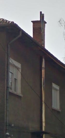

Моя кумец успя за осем години да прогори вече две иноксови гофрета на ф200 с камина.....
Как ги правите тия работи?
Аз за 13 години и над 50 тона домбаски въглища не успах, въпреки че 1-2 пъти се е палил комина и при това гофрето бе директно от изхода на котела.
genzlat - специалист
Малко пояснения....
иде реч за двуфамилна къща, която е правена като по трудово обучение- не от мен, а от другата фамилия!
Коминното тяло е изградено от тухли четворки и то на много от тях с кухата страна към димоводната страна!
С времето и амортизацията комина не става за нищо освен да ни изтрови или подпали-няколко пъти вече идва малкият дявол, но докога?
Затова търся някакво решение,без топло не може
Изграждането на външен комин е възможно , но не по калкана, а по другата страна на сградата, но не знам как би се укрепило едно тяло от 3/4 метра стърчащо в нищото отгоре!

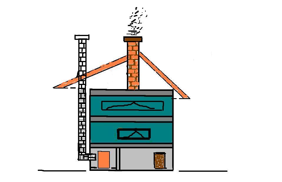

БАЙ-ПАС на комина.JPG (44.37 KиБ) Видяна 2680 пъти
plamen_peev - специалист
Няма нужда да е над билото комина.
Тосе смята колко градуса по-надолу може да е.
С две думи колкото по-далече от билото толкова по-ниско може да е.
За точните данни поровичкай в Гуглето.
Моя е така и е само 1.7 м над покрива
LazarGanev - "Велик майстор"
Не може ли в стария комин да напъхате вложка?
nikolovvd - майстор
Ето една идея и от мен.
Над покрива са точно 2 метра.

genzlat написа:
Не ми се смейте, ...
Кой е бай ПАС!?
Шегата настрана, но това ти е решението на проблема

LazarGanev написа:
имаше една приказка..' орташката кобила и вълците не я ядат!
- иначе най естетичният вариант,......
Колко е от височината от корниза до билото?
От плочата до билото са 4метра
ОТ плочата корниза е 90 см
