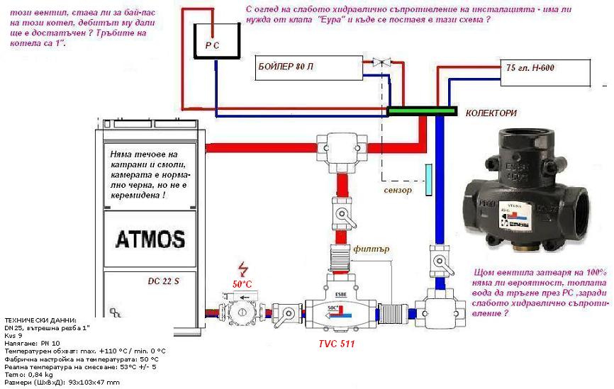

Приготвил съм няколко картинки-схеми на трипътни вентили, по които да изберем този дето ще пасне най -добре. Първата е с вентил ""ESBE"VTC511,koйто ми легна на сърцето / не и на джоба,ама/, по инструкция за АТМОСА препоръчват "ESBE" VTC510, aма такъв не намирам засега!
Също съм Обозначил евентуално преустройство на РС и ако този ХЕРЦ работи все още коректно,ще замина на бойлера, като той не е с първи приоритет, затова съм обозначил на студената вода, когато достигне 60*С !

510, 511 -същата работа, единият мисля е просто по-старо производство. 110 С е макс. работна температура, а не на затваряне. При 50 С почва да отваря единия контур и да притваря другия. Не прекалявай с филтрите-този преди горещата вода на трипътния е излишен. Сложи крана за обслужване между котела и помпата, а не между помпата и трипътния. Не, че е единственото правилно решение.

така де, ама единия го дават да отваря на 50*С, другия на 60*С, тези десет градуса разлика може да се окажат фатални за правилната работа на котела в моя случай! Боря се нокти и зъби за всеки градус при разпалването му. Филтрите са презапасяване, не е задължително, просто питам. На практика такова разположение на елементите в байпаса не е най- доброто.С най малко
преправяне ще стане ако, помпата е зад трипътния, да бута, вместо да смуче от него но не знам дали е правилно!

Е добре де, щом мислиш че ниското хидравлично съпротивление на системата ти е проблем за първоначално разпалване в момента, защо за проба временно не го вдигнеш с притварянето на крана на студената вода преди филтъра ( на първата схема) и да видиш дали от там ти идват проблемите и тогава да правиш инвестиции.

Мисля си, че не ми трябва по-бързо тръгване/50*С/, а обратното, по-бавно, но по -устойчиво!
fbr, на първата схема пише: при такава разлика..........,това не съм
правил, защото ми е трудно движението, особено свиване ниско долу при входа на котела. Превърна се в практика спирането на консуматорите от колекторните кранове- водата остава да циркулира само щтранговете, които са около 25метра, и щом котел а достигне до точка на завиране-веднага се пуска един консуматор и така поред се продължава, ставаме двама оператори, един в мазето при котела, един на етажа при колекторите.......
ПП след включването на всеки следващ радиатор от колектора, котела умира- всичко това, понякога отнема 5/6 часа
