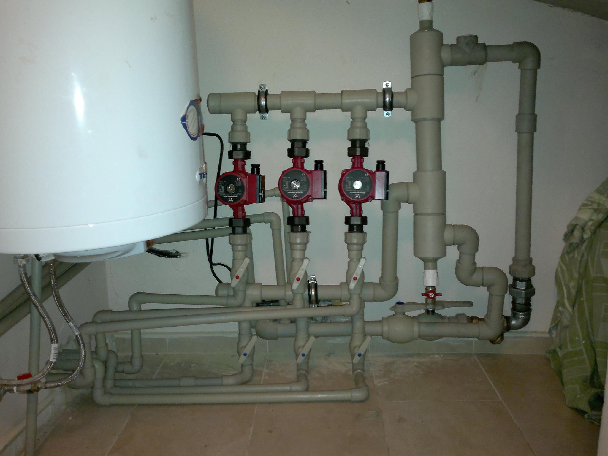

LazarGanev - "Велик майстор"
Е, веднага пък налетя на Бош :) . Може и самоделка - ето например:
Ами не, целта на новите помпи с променливи обороти е да се нагаждат към променливите условия в зоната, за която работят, а не да се нагаждат към дебитите на останалите помпи.

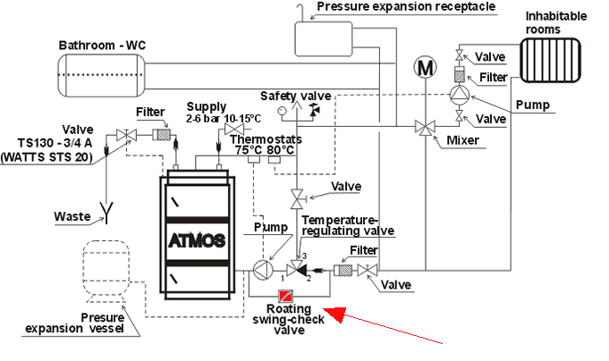

alx359 - специалист
Разбирам.
Защо ли в схемите на Атмос с няколко помпи (без Laddomat 21) <ЦЪК> <ЦЪК> които често се препоръчват тук, не намиран символ за хидравличен изравнител? Има ли случаи и с други алтернативи?
Друга алтернатива е топлообменник, който върши подобна работа, но не съвсем (има го в схемите на Атмос). С 2 помпи не е толкова фатално, както се вижда и от клипчето на Калефи, но с 3 и повече вече си иска буфер или хидравличен изравнител
6osi6 - майстор
alx359 написа:
Разбирам.
Примерно, колегата
Christo написа:
Сложи си помпа на бойлерния кръг. Няма да спестиш много пари от разликата в цените. Сложи си и два възвратни клапана на отоплителния и бойлерния кръг, за да не си влияят. <ref>
В схемите на Атмос без Ладомат е поставен възвратен/еднопосочен клапан - този, http://atmos.cz/img/prislusenstvi/zpetn ... entil6.jpg на това место
Снимка на екрана на 2015-04-26 в 23.19.57.png (58.79 KиБ) Видяна 2690 пъти
и този http://atmos.cz/english/prislusenstvi-0 ... s-pruzinou в други схеми, преди бойлера.
