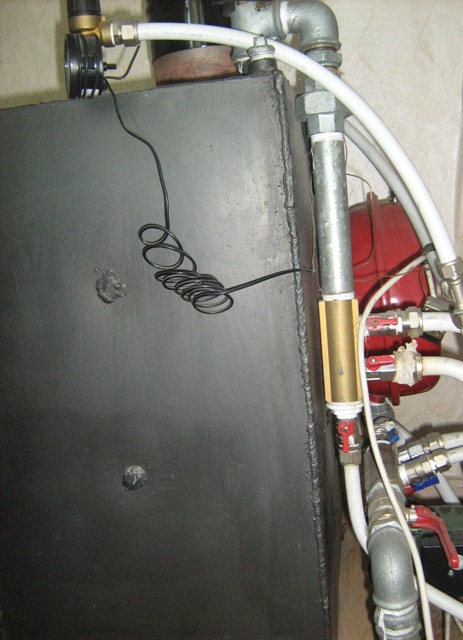

оф направо ме довършихте
ето я камината-кажете каква е
тая година я заградих, ако трябва да я сменяма просто ще откача
VLADO66 - майстор
Добре че някой се е сетил да сложи разпънки в средата и може за няма поражения по ламарините,плюс това е нова и все още заварките не са се амортизирали,дано да и няма нищо.
iliana - специалист
дано и няма, тая година правихме цялостен основен ремонт, не ми се мисли
нова нова на 7 години е :-D
iliana - специалист
да дам отчет какво стана
сутринта започнахме да обезвъздушаваме радиаторите, като тези двата най-близо до камината бяха почти празни
на два пъти пълнихме системата до 0.7 бара и като обезвъздушихме единия падна почти на нула, след това пак пълнихме и на втория пак падна
накрая обезвъздушихме всичко , оставихме я на 0.8 и запалихме
засега течове няма
кога да ги чакам :?
автоматичната пълначка явно се е прецакала, и трябва да се пълни на ръка, има ли смисъл да я сменяме
снощи много се ядосвах, но сега като се замисля, можеше и по зле да е-например да не отвори предпазния вентил :-D /малко черен хумор/
igt - специалист
Има смисъл и то голям.
Обезвъздушете радиаторите и когато са топли.
iliana - специалист
понеже вече сме на работа, ще обезвъздушим довечера-дано не е късно
майка ми следи за течове и други неща
приблизително колко струва една пълначка
аз и преди мислех че може да има течове от ризата, защото в тавичката за пепел има много налеп
но ме успокоиха че не от ризата, защото налепа беше като катран черен и явно е от мокри дърва или изгаряне на ниска температура
