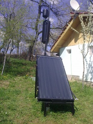

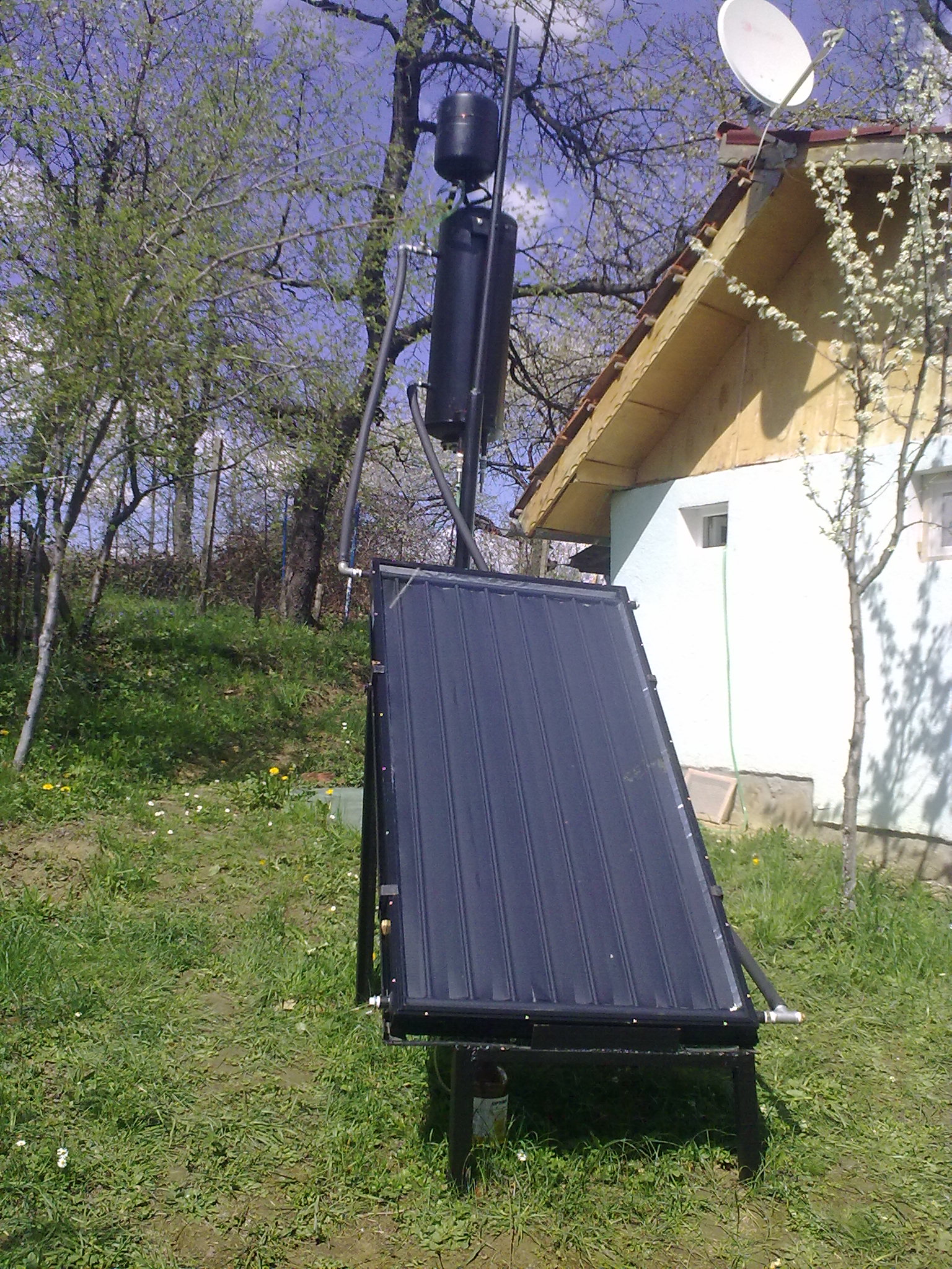

На този гравитачен принцип си свържи бойлера със слънчев панел на балкона ще ти е най евтино и без всякаква подръжка. Съответно инвестицията ще се върне за два сезона.
