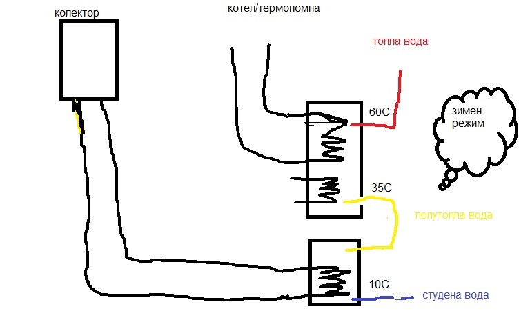

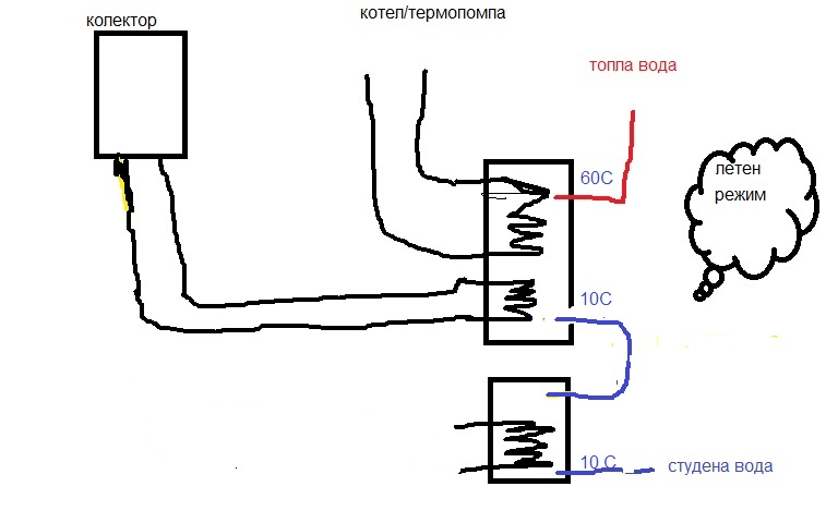

То много взех да се обяснявам, но аз и в двата случая ще имам голям бойлер с 2 серпентини. Ако е само той ясно, правя го както ти каза, но ако има и втори малък бойлер на входящата студена вода, ще трябва и автоматика. Един трипътен, който в зимен режим и негорещ колектор да насочва топлината към малкия бойлер. Така в големия ще влиза примерно 35С вода, която ще се дозагрява. А в летен режим трипътния вентил насочва колектора директно в големия бойлер за затопляне по стандартния начин. Сигурно може да се измисли и прехвърляне на топлината и към малкия бойлер в летен режим, с цел избягване на прегряване. Това си мислих, но май ще ме отказажете.
Ето и 2 "схеми" в летен и зимен режим, не съм нарисувал трипътния вентил, но ще е нужен за автомат. управление.

Ееее, няма смисъл чак толкова - големия бойлер е достатъчен. Аз разбрах, че умуваш кое е по-добре - дали 2 отделни с по 1 серпентина или 1 голям с 2 серпентини.
fox_vt - майстор
Не виждам голям смисъл от тези два бойлера.Виж обоснови се какво значи това
Значи какво е затопляне по стандартния начин,кога ще се включва,ти кога ще ползваш вода,как ще се разбира кога ще работи колектора кога стандартното загряване.Като си отговориш на тези въпроси тогава сам ще проумееш че няма смисъл от два отделни съда.Също така за да влезе тая вода от малкия в големия ти трябва да ползваш вода а дозатоплянето не е възможно ако ползваш вода освен ако нямаш проточен бойлер.
