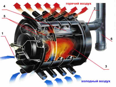

a4o_ivanov - специалист
Много съм благодарен на всички, които пишат в този форум,няма смисъл всеки поотделно да преоткрива ,,топлата вода,, =D>
Това е дело на Руснаците.
LazarGanev - "Велик майстор"
Да, мяза на двигател на Зил
