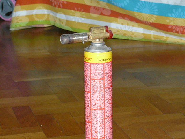

Разполагам с това, ще помогне ли за твърд припой?Утре ще купя твърд припой и ще опитам да го ремонтирам.

С тази горелка може и да стане, а може и да не стане.Опитай да нагрееш медната тръба ,ако стане черешово червена и пръчката припой се лее, ане става на точета значи ще стане.Ако обаче, не успееш за кратко време да загрееш тръбата до червено по - добре потърси оксижен

Става черешово червена без проблем,когато я купувах в листовката към горелката пишеше че запоява с твътд припой до 15мм. не съм опитвал до сега ,но утре ще пробвам.Ситемата ми е от 15мм. тръби изградена.
