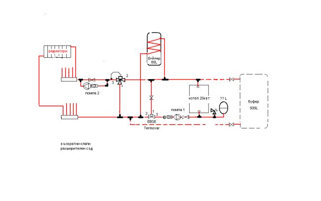

lz1add написа:Привет minca!Вече е купено котлето Централ 23.Да уточня-основните за инсталацията са 1 1/4"
/ ,.......инак основните за инсталацията са 1".
Имам желание да го направя с трипътен вентил и буфер,но е бъзможно и времето да не ми стигне ,та затова ще отложа буфера за догодина.Начертах схемата и по предложение на магазинер-консултанта,отидох при него за да ме" консултира и доуточни схемата"Инж. .....погледна начертаното и рече:"Еее..,и за какво ти е тая помпа1 ....и пък и термостатичен вентил.Не е нужно-само се набутваш.За буфера и тр. вентил-също".И с леко обидена физиономия:"Тая схема няма да работи." А сега де..Как да се доверя?А отидох в магазина с идеята да си купя трипътните вентили и ги монтирам,а когато реша да добавя задвижка и буфера.Вентила мисля да го отворя ръчно.Та затова,помагайте!Какъв тр.вентил да търся,възвр.клапани какви трябва да са(тип камбана или с пружина),инсталацията ще е на 1" а трипътните вентили някой из форума споменава, че е по-добре да бъдат в случая един размер по-голям-1 1/4.Аз си сметнах ,че разш.съд е около 35л,а друг консултант тбърди за 80,че и повече
Това е съществуваща инсталация ,само че е работила без вентили,буфер и само с една помпа. бойлера загряваше нормално-затова съм го оставил без помпа.А може би ще му трябва бъзвратен клапан
