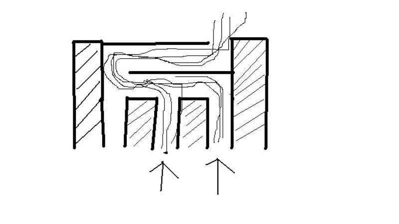

Благодаря за съвета! Вече имам такъв дефлектор/то и преди имаше, но с друга форма, въздуха го заобикаляше от 4 страни/. Сегашния е както си го нарисувал. Процепа през който минава въдуха е с по-малко кв.см. от кв.см на лицето на димоотвода - нарочно го направих така. Има известно подобрение, вярно е, но има какво да се желае. Съжалявам, но от втората фигура нищо не разбрах, ако може пояснения.
Освен пробиването на комина в подпокривното пространство/за да намалее тягата/ дали би се получило ако сложа един или два дефлектора на билото на комина. Финала на комина е правоъгълна кутия в която постъпват 3 димоотвода, мисля с размери 15/15 см. От изхода на димоотводите до края на комина има...30-40 см. Просто така е строена къщата навремето. Единия димоотвод го запуших като ненужен, другите два ги съединих на ниво втора плоча. Вече пробвах да запушвам комина както съм го нописал по-горе, значи не става отново да опитвам. За това ако сложа два дефлектора? Така дима ще направи S докато излезе?
Ето така. Извинявам се за лошото изображение.

Би трябвало да има ефект с два дефлектора. В руските печки се прави нещо подобно, няколко степени които се регулират с шибърни клапи. Сега се сещам една идея която видях вчера ..
Ако имаш достъп може да направиш "S" с димоотвода или поне подобно. Със сигурност ще намалиш тягата и ще увеличиш топлоотдаването. Друг въпрос е в каква степен, и дали няма да пропушва при слагане на дърва :)
Аз го видях с обикновенни кюнци на печка и ефекта е поразителен с два кръга. Димът почти достига минималната температура която е допустима, за да не започнат проблеми в комина :wink:
