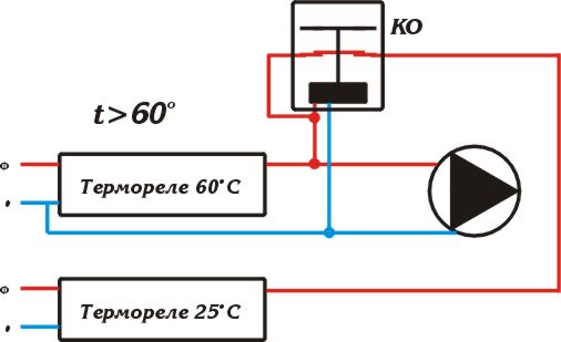

А що не го направиш с 2 обикновенни терморелета и едно ел.реле. В случая съм го написал с К0, но има всякакви. Тънкостта е че като се включи релето от 60о-вия термостат се самозахранва от 25о-вия докато температурата падне под 25о

Не съм сигурен дали те разбрах, значи имам едно реле на 25 което е свързано към друго, което е нагласено на 60 и действат последователно така ли?
Всъщност ми даде идеята , че може да стане с едно хистерезисно реле и едно обикновенно термореле, но нека първо ако може да обсъдим твоя вариант, защото аз май не го разбрах.

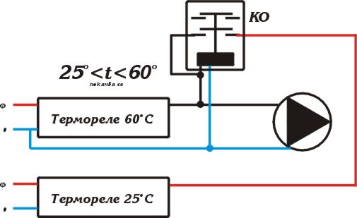

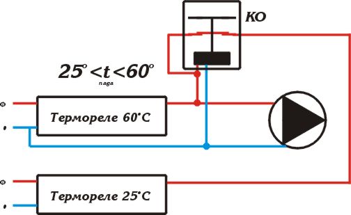

Май трябва да обясня отдалеко. Релето или (КО) както съм го кръстил е устройство с поне 4 извода. 2 от тях са за управляващата верига. Когато на тях има ток - дават контакт между другите 2 извода (има много видове, ама да говорим за това, което ти трябва). Или иначе казано релето е прекъсвач, който се командва с ток.
В терморелетата има 3 извода. 2 са захранване с фаза и нула и един за изходяща фаза (когато температурата е над зададената дава фаза на третия извод).
Почваме връзването. Терморелетата си ги захранваш с постоянна фаза и нула от мрежата. Изходящата фаза на 65 градусовото реле връзваш към помпата и към управляващата верига на релето. Нулата си връзваш директно от мрежата към помпата и другия извод на управляващата верига на релето. От фазата на управляващата верига на релето пускаш едно мостче до единия от изводите на самото реле, на които ще даваме контакт. На другия му извод закачаш фаза идваща от 25 градусовото термореле. Това е.
Какво се получава и как работи? Палиш котела. Още е студен и нито едно термореле не включва. Минава 25о и едното включва, но фазата му стига само до извода на ел.релето, защото все още нямаме контакт между двата извода. Минава 60о и другото термореле включва помпата и ел.релето. От тук нататък ел.релето се самозахранва и от другото термореле (25о) и ще изключи чак когато изключат и двете терморелета, тоест когато водата е под 25о. Със самозахранването на релето отива и фаза към помпата.
ПП. Редактирах схемичките по-горе, за да не се заблуждаваш, че двете терморелета се връзват последователно.

Благодаря ви. Булхомес2 да разбирам, че това обикновенно реле (КО) ще изиграе функция след като мине 60 градуса и тръгне помпата, когато падне под 60 няма да се прекъсне веригата, а ще се изчака и другото реле да изключи?

Малкия - точно така.
