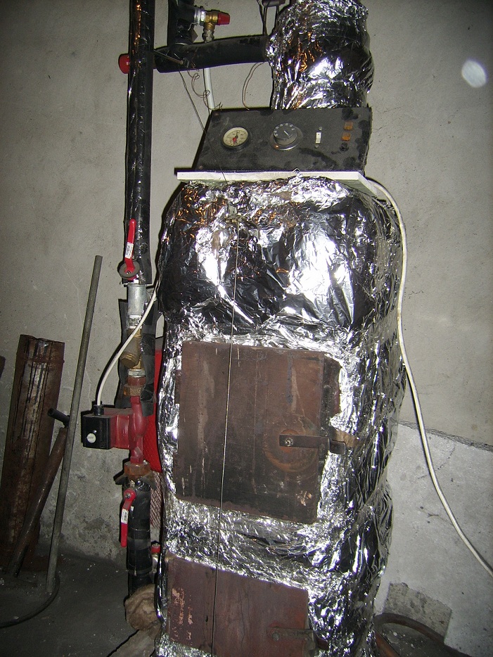

Ето я и ламята, след като днес набързо и направих нова изолация. Старата беше частична със стъклена вата замазана с нещо. Мисля, че ефекта е налице и си струваше труда

Изолацията на жилището - догодина! За сега ми се струва, че и това е от полза.

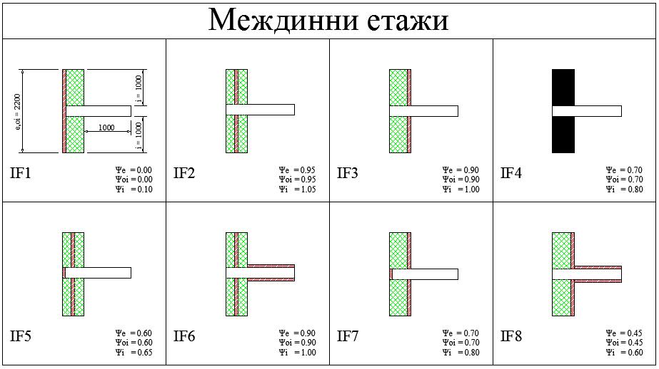

Таваните в жилището (бетонна плоча) не се ли явяват като мощен термо мост въпреки, че от горе съседите се отопляват?

Браво, Миро! Това имах в предвид като начало на изолирането. Тази изолация (на котела) най-бързо се изплаща, защото с малко пари имаш приличен ефект. Тя не вдига КПД-то с повече от 5%, но спестяваш толкова от цялото количество топлина, което се доставя на апартамента и с малко изолация имаш най-голяма възвръщаемост.
Това, което питаш за междуетажната плоча е вярно, ако тя не е изолирана външно – т.е. по краищата си има досег с външен въздух. Тогава тя се явява термо-мост, с много висок линеен коефициент на топлопреминаване. Виж таблицата по-долу. Тя е от стандарта BDS EN ISO 14683. По нея се правят изчисленията за Енергийна ефективност на сградите. От нея се вижда, че ако изолацията е положена от вън стойността на този коефициент е близък до 0 (детайл IF1), а на всички останали с изолации положени на други места имат значително по-високи стойности. Смисълът е, че при външно полагане на изолацията се дава възможност да се затопли междуетажната плоча и тя не пренася студ навътре. Вътрешните изолации оставят възможност по плочата да се пренася студ до вътрешните зони. За това и по краищата (ъглите) на стаите се получава конденз и мухъл.

И накрая: да, таванът е термомост. При това не само навън, както коментира Антон, но и към комшиите или тавана отгоре.
