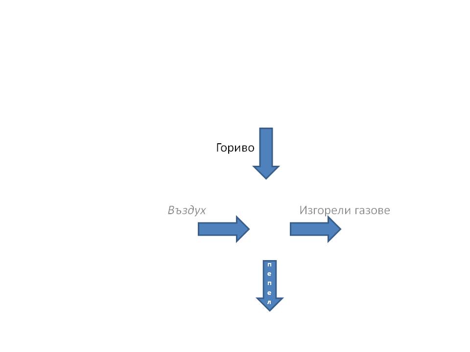

Трудно ще стане, ако си представяме , че ще сложим 150(300) кг въглища в огнището и хоп-готово. При горното горене въздухът постъпва отдолу през целия слой неизгорели въглища и достига зоната на горенето. В нашия случай този слой се получава доста дебел. Въглищата трябва да са промити и с равномерна едрина, за да може да минава въздуха. Няма никаква възможност да се регулира мощността, освен да се ограничава количеството постъпващ въздух,обаче така правим пушеци и КПД-то отива на кино. Друг вариант, с някакъв огромен буфер. Горим на фул и на макс, топлим буфера и после се греем от него по инерция. Най-вероятно, в един момент, зоната на горенето ще се покрие с дебел слой пепел и сгурия и огънят ще загасне от самосебе си. Трябва си шнек, вентилатори и автоматика, като на пелетните котли, но не може да оставиш 2 кг въглища да горят, щото въглищата искат температура, за да горят добре. Ако котелът изгасне, има да чакаш да го запалиш с горещ въздух и реотани. Въобще, трудна и скъпа работа. По-добре някой готов фабричен. Да неби обаче да струва колкото пелетните.

Ако се направи така,че въздуха се подава по цялата дълбочина на въглищата,ще се получи ли пълно изгаряне и постигане на най-добър КПД?
LazarGanev - "Велик майстор"
Въздуха е необходим в зоната на горене. Горенето не става по цялата дълбочина на въглищата, иначе може да те дават по новините

Е,те това е,как да стане така,че въздуха да се подава в зоната на горене,специалистите сигурно могат да дадат полезни идеи.

Това значи ли,че ако монтирам един бункер за въглища с 200кг ще подсигуря продължително горене поне 24часа,как ще се премахва сгурта без ръчно участие периодично?
Много се съмнявам, че можеш да направиш това, което искаш, щом толкова именити производители с вековни традиции нямат такъв котел. Най-малкото заради лошото качество на въглищата. Дакона има лост за ръчно периодично раздвижване на решетките за да пада пепелта и при качествени въглища върши работа, но и въглищата са некачествени, пък и ти искаш да бъде без никакво човешко присъствие. Твоята цел може да я постигнеш с котел на пелети.
