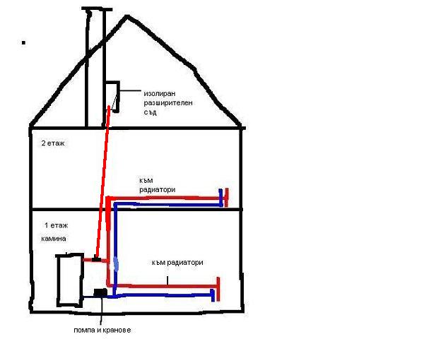

.Или с едта тетка да го вържа направо на топлата тръба където излиза от камината?-именно!!
И никаква спирателна арматура между камината и РС!!Връзката да е с метална тръба--ф 18 мед или 1/2" цинк!!
djembo - помощник
Искаш дакажеш че трябва да стане нещо такова
Bobivan - специалист
Или схемата ми от вторият пост... :lol: :lol: :lol:
djembo - помощник
Еми то май е едно и също,благодаря ви все пак за помоща.
