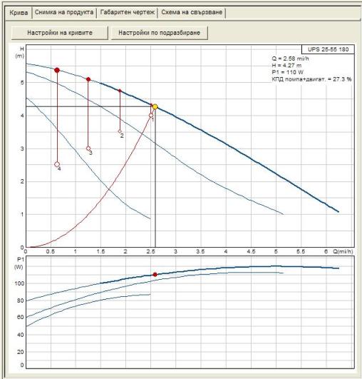

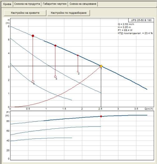

За 56 kWh – помпата ти е малка.
По принцип в сигнатурата на Grundfos – първото число е присъединителният размер 25-(1”), 32-(1¼”) и т.н., а вторият мисля, че е диаметъра на работното колело 40, 60, 80, но не съм много сигурен. За твоя котел помпа UPS 25-60 ще свърши работа на 3-та скорост. Имам софтуера на Grundfos и видях, че тя дава на 3-та скорост 2,5 m³/h при напор 3 метра воден стълб. Не съм я изчислявал, но предполагам, че това са параметрите на твоята инсталация при ΔТ=20° (80/60°С).
За mityom, тя също става на 2-ра скорост.
П.П. аз предпочитам да избирам помпите така, че те да не работят на най-високата си мощност. Т.е. ако са 3 скоростни избирам ги така, че да вършат желаната работа на 2-ра, а 3-тата е запас. От тази гледна точка за инсталацията на MAN463, бих избрал малко по-мощна помпа – примерно UPS 25-55 180. Тя дава тези параметри на 2-ра скорост.

AntonBM - специалист
Чаро и Лазар са прави. Действително второто число дава напора при нулев дебит. Вижда се от графиките по-долу. Сложил съм графиките на помпи UPS 25-60 и 25-55. От тях се вижда, че първата 25-60 действително има 6 метра (60 дициметра), а другата 25-55 има близък до 5,5 (55 дициметра). Само, че втората дава по-голям напор (над 4 метра) при дебит 2,5 m³/h от първата (3 метра) при същият дебит. Т.е. просто сравняване на тези 2 стойности не дава точна представа коя помпа е по-мощна.
Относно избора на помпи – прави се хидравлично изчисляване на тръбната мрежа при желаната температурна разлика (примерно ΔТ=20° - 80/60°С). Тя определя желаният дебит, а пада на налягане зависи от диаметъра на тръбите, броя на колената, пада на налягане в радиаторите, котела, филтъра и разпределителните колектори. Сумират се падовете и се определя колко е желаният напор за този дебит. После се избира помпа по тази желана работна точка. Най-често няма точно съвпадение на тази точка на линията на работната характеристика на помпата. В действителност работният режим се получава там, където се засекат кривата на помпата с кривата на инсталацията. Кривата на инсталацията е парабула, която започва от точка 0,0 и минава през изчислените желани параметри – на схемите по-долу тя е червена (на помпата е синя - 3 линии са за 3-те различни скорости).
