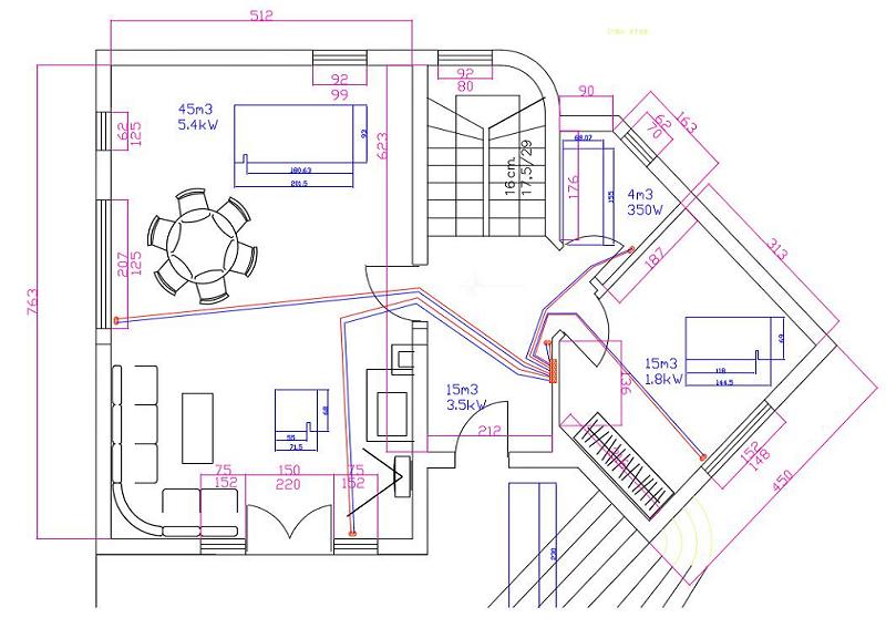

turistak
- Мнения: 237
Може ли малко помощ?
Това помещение - холът може ли да се стопли само с радиатори?
Изолацията му е 8 см, стъклопакетът 3 стълка, вътрешното K
под подът има 3 см фибран, на таванът 5 см вата(има още един етаж отгоре), стени гипс картон.
Благодаря предварително, ще се слага котел на пелети. тръбите за радиаторите са фи 16, ако може радиаторите да са под прозореца.
Правил съм сметки при 50W/м3
1-vi etag.JPG (66.15 KиБ) Видяна 14054 пъти
